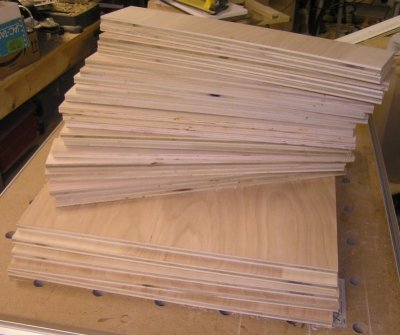

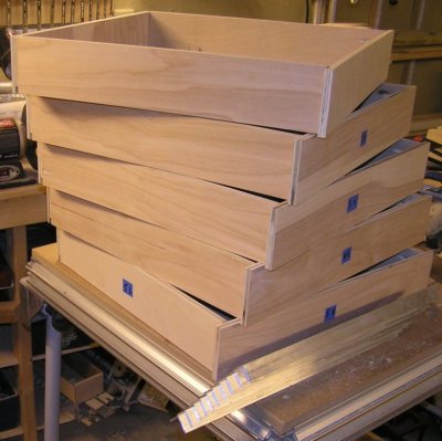

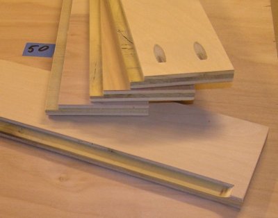

Na wat reken- en schetswerk besloot ik 5 laden te gaan maken die op aluminium hoeklijn van 3x25 zouden gaan glijden. De hoogte wordt 90, de breedte ca 480 en de diepte 500. Het front wordt iets breder om het gat wat af te dichten en tegelijk als aanslag te dienen tegen te ver in de opening te schieten. Alle onderdelen heb ik in schaal 1:5 uitgeknipt om op een 2'x4' schaalmodel te nesten. Ik had iets minder dan 3 platen nodig van 1/2" multiplex. Met het nesten kan je ook de modellen zodanig uitleggen dat je met de minste hoeveelheid omstellingen aan de zaagtafel de platen kan zagen.

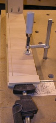

Vervolgens werden de groeven voor de bodem gefreesd. Om het splinteren tegen te gaan zaagde ik eerst een millimeter in en dan de frees er langs. Voor het front liet ik de groef vlak voor de einden stoppen om minder slordig over te komen. De zijkanten zouden met potgaten aan het front vast komen en de achterkant met "gewone" schroeven aan de zijkanten. De bodem wordt in de groef gelijmd.

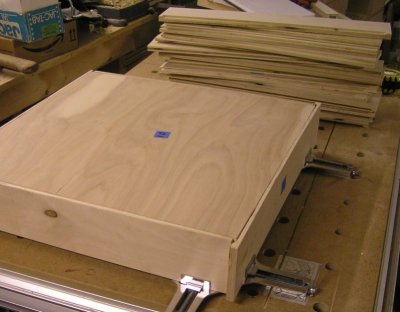

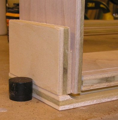

Met afstandstukken werden de zijkanten aan het front bevestigd.

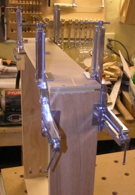

Met hoekklemmen kon ik de achterkant vlot aan de zijkanten vastmaken.

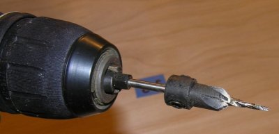

Om het splijten van het niet al te beste Chinese multiplex zoveel mogelijk tegen te gaan heb ik een setje met speciale verzinkboren gekocht.

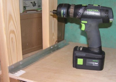

Omdat de ondergrond niet helemaal waterpas was moest ik de eerste geleider met shims stellen voordat ik kon gaan schroeven.
Bij het manoevreren in de nauwe ruimte kwamen alle hulpstukken van de Festool T15 boormachine in actie. De volgende hoeklijnen stelde ik met afstandstukken.

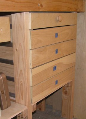

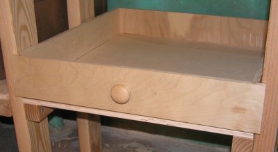

Nadat ik de laden ging passen moest ik de bovenste lade iets lager maken om te passen.
Home Depot had geen houten knoppen van m'n standaard formaat dus ik moet de 3 knoppen van de oude laden gebruiken.

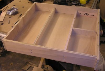

Voor de vakverdeling gebruik ik strippen multiplex van 40 hoog. Afhankelijk van wat er in gaat pas ik de indeling aan. Ik zal nu wel wat minder last gaan hebben van zwerfgereedschap als de drie vakken vol met laden zitten.

Wupsie, die ladekast zou ik dan op wielen zetten anders wordt de MFT te lomp om te verplaatsen. Zorg er in ieder geval voor dat je genoeg ruimte onder de tafel houdt voor je voeten en knieen. Anders loop je er constant tegenaan. Probeer maar eens hoe het in de praktijk werkt als je de plint onder een aanrecht opvult zodat het front van de kastjes door loopt tot op de grond.
Om optimaal je laden te kunnen indelen moet je de zaken die je er in wilt opbergen verzamelen en uitstallen alsof ze in een lade liggen. Dan kan zien hoe hoog de laden moeten worden en waar je eventuele schotten kunt maken. Maak die schtten niet te hoog dan kan je makkelijker de spullen pakken. Na zo'n 100 laden leer je de valkuilen wel. :)
Bekijk bijlage 3139
Lijkt het nu of dat boorttje licht taps loopt?
Volgens mij zie ik ik dat steeds vaker langskomen op het www. Of is het een vertekend beeld?
Weet iemand toevallig hoe die heten of waar je die kan kopen?
Lijkt mij namelijk erg praktisch. Kan iemand daar iets over zeggen?
WR1944
in memoriam
Het klopt dat de boor naar de punt wat dunner wordt. Zo kun je op nagenoeg de schroeflengte voorboren. Ik heb het als een setje gekocht bij Woodcraft. De boortjes zijn volgens de Amerikaanse schroefnummering. Het setje loopt van #4 tot #12.
