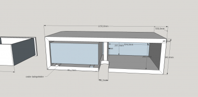

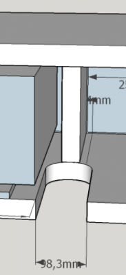

Dat zou kunnen, maar dan worden de lades wel een stuk smaller, omdat je dan de volle uitsparing voor het sifon aan ruimte kwijt bent. Misschien dat het schetsje mijn probleem verduidelijkt.

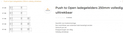

Ik heb ze gevonden bij Ladegeleider bodemmontage
Ze lijken heel erg op geleiders welke ook voor zijmontage gebruikt worden. Deze hebben helaas geen push to open!
In mijn vorige reactie heb ik een tekening van mijn probleem bijgevoegd.
Aha. Ik dacht dat er 2 lades onder elkaar kwamen. Maar ze komen dus naast elkaar. Dat maakt een hoop duidelijk.

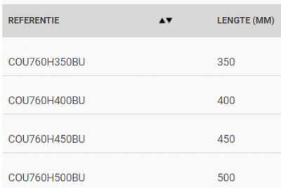

Ik heb betreffende firma gevraagd of ze ze ook in 45 cm hebben.
op hun plaatjes staat dat ze in 450 mm bestaan
of ze die daadwerkelijk hebben blijft de vraag

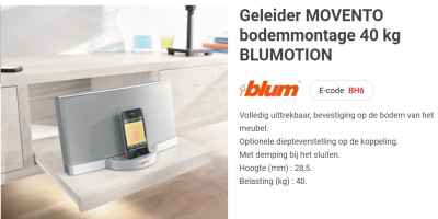

blum heeft ze in ieder geval in 450 mm
zacht sluitend maar niet in duw-en-open
dit zijn nrs van lmc

op jouw schets heb je de laden smaller gemaakt om naast de sifon te glijden
met de grass dynapro die ik hoger vermeldde verlies je max 6 mm breedte
verwaarloosbaar
