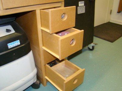

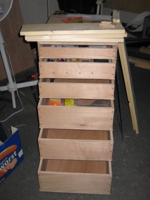

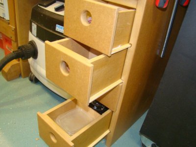

Hallo Worldsound,
Dat kan heel goed! Ik heb in mijn werkplaats zo'n ladekastje gemaakt. De lade bodems (van 6mm berkentriplex) steken aan de zijkant genoeg uit om in groeven in de kastenwand te glijden. Een beetje insmeren met waxilit o.i.d. doet wonderen, ze glijden vederlicht! Zie foto's voor de uitvoering.
