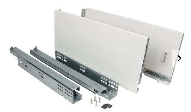

Ik gebruik regelmatig deze.
Ik vind ze makkelijk in gebruik. Meerdere hoogtes en dieptes verkrijgbaar en goed na te stellen. En het voordeel is, dat je zelf de breedte kan bepalen. Bij die van Ikea zit je aan bepaalde breedtes vast.
je krijgt de zijwanden & voor- + achterkant maak je zelf / koop je elders ?
hoe zorg je er voor dat alle wanden harmonisch zijn ? maw zelfde struktuur, materiaal, tekstuur, enz ?
de geleiders zijn zacht sluitend ? merk ?

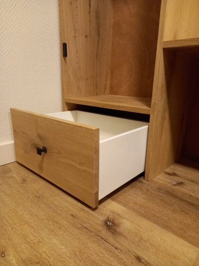

De voorkant kan je bijpassend maken van wat je wil. De binnenkant heb ik enkel nog in het wit grbruikt. Ik gebruik dan spaanplaat of mdf met melamine toplaag. Beide glad, en goed af te nemen tegen vuil.
Foto is van een kastenwand/kapstok die ik heb gemaakt. Met e massief eiken voorfront.

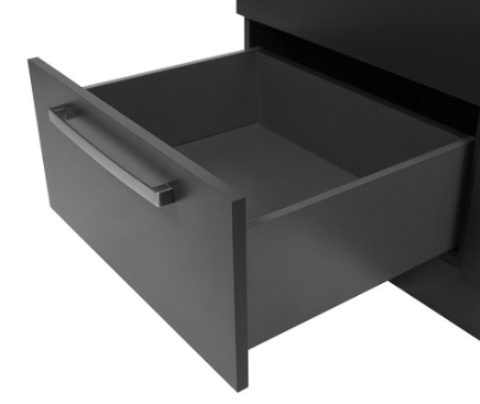

Nadeel van maximera is de schuine zijkant, een deel van de lade ruimte gaat verloren. En ook de zijkant is verder niet dicht gezet.

Tja een schuine zijkant. Maar bereken eens hoeveel ruimte dat je kost. Het is toch voor kleding? Die 2cm dat het je per zijde kost kan je ook de kleding iets induwen. Bij keuken lades doen ze het ook zo.
