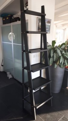

ik kreeg pas de vraag of ik een ladderkast wilde bouwen want ze konden niet de juiste maat vinden en wilden er toch wel graag een hebben.
Als voorbeeld kreeg ik dit aangepaste plaatje:

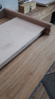

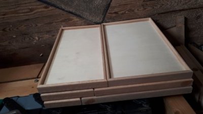

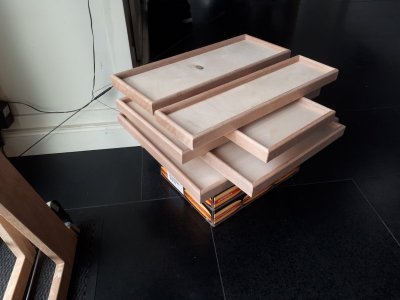

De dienbladen van 12mm berken multiplex heb ik voorzien van een rand rondom met boven en onder een mooie ronde kant en een groef waar de bladen zelf invallen:
Alle 6 de bladen koud in elkaar en daarnaast uiteindelijk verlijmd, ik heb bij het verlijmen hiervan geen klemmen gebruikt maar alles op de hand en zicht op zijn plek gezet voor de verstekken:

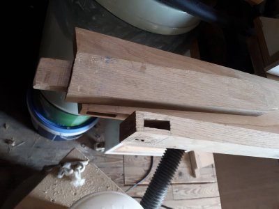

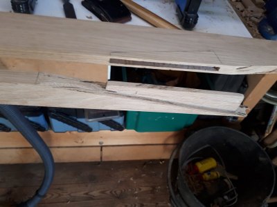

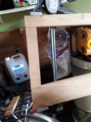

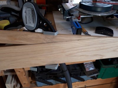

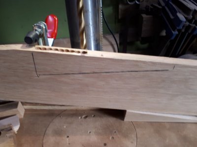

De staanders heb ik van eiken gemaakt waarbij ik pengat verbindingen heb gebruikt, de pennen heb ik zover mogelijk op de afkortzaag met diepte instelling gemaakt:
onderkant
Bovenkant boren en uithakken

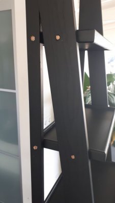

Zijkanten verlijmen en gaten voorboren voor de planken waarna alles in de zwarte lak gezet wordt:

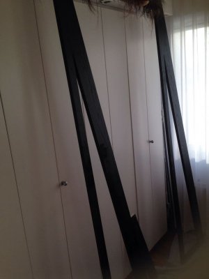

Trap-20180210_144549.jpgTrap-20180210_144535.jpgTrap-20180216-WA0001.jpgTrap-20180216-WA0002.jpg

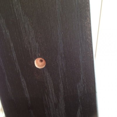

Alles zwart geschildert is en de gaten mooi open gehouden, moet er nog 1 keer lak op de buitenkanten, eerst volgt de assemblage (helaas geen fotos gemaakt tijdens):
Vanmorgen de proppen afgestoken en daarna nog even goed geschuurd, ligt nu klaar voor de laatste laklaag.
Als hij klaar is komt er nog wel een foto bij.
