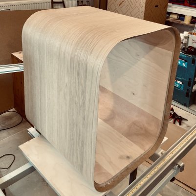

Ik heb ooit kwartrond gebogen multiplex besteld bij de gebogenhoutfabriek.
gebogenhout.nl
Was voor een rechthoekige box met afgeronde hoeken waar een photobooth ingebouwd moest worden.
Dit was R100 maar ze hebben alle maten. Was af te nemen per 2m50 lengte.
Telkens een kwart cirkel met 2cm recht aan. Was een dikke 100€ excl voor 2m50 incl verzending (had wel in 4 stukken laten zagen voor verzending en is enkele jaren geleden).
Heb dat achteraf gefineerd met flexfineer. Dit was dus R100 en “tegen de draad”. Met R200 en draad volgens de buig richting gaat dat vanzelf.

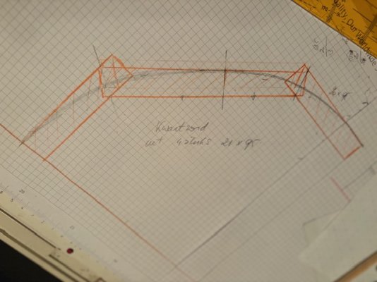

ik heb het een beetje uitgetekend en denk met 4 stukken van 21x95 te verlijmen dat ik een zwartrond met radius 200mm kan afdekken. En met de juiste techniek zou ik dit kaartrond moeten schaven denk ik.
Is dat realistisch ?

Uit je tekening begrijp ik dat de binnenkant van de lijst niet rond hoeft te zijn.
Blijkbaar komt het in het zicht, omdat de klant een bepaalde houtsoort aangeeft.
Zoals je getekend hebt is het denk ik lastig om mooi rond te schaven, bovendien krijg je een aparte tekening van het hout wanneer het eenmaal geschaafd is.
Je kan de kwart cirkel,opbouwen uit meerdere latten , 6 of zo, dan is het ook wat makkelijker rond te krijgen.
De verschillenden latten zie je in het resultaat natuurlijk wel duidelijk.
tuurlijk heb je gelijk, helemaal over het hoofd gezien (houttekening). Zien dat ik de zaag op een 7,5 of 15 graad zetten en dan een 12/6 hoek in elkaar lijmen, is het rondschaven ook veel makkelijker
bedankt om me wakker te schudden

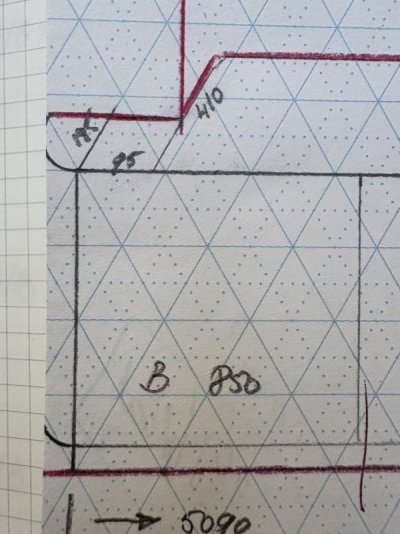

Hoe werk je de bovenkant af? Komt hier nog een deksel in?
Eiken is vrij hard en als je al op een 60 cm hoge hoekbescherming valt, beschadigd je vel nog steeds.
Hoe ben je aan de radius van 200 gekomen en aan de hoogte van 60 cm.
uitstekende vensterbank, hopelijk maakt deze tekening het iets duidelijker
het is een kleiner deel van het topic radiatorombouw
