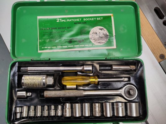

Overigens . . . ik heb zelf een setje (merkloos) al zo ongeveer 25 jaar in gebruik. Geen kwaliteit, maar ik gooi niet snel wat weg.
Sommige doppen zijn flink beschadigd maar ik kan het nog steeds gebruiken. Ben er wel aan gehecht geloof ik.
Dit maakt het benoemen van kwaliteit zo moeilijk.
Wat het chroom betreft. Ik heb een paar lijmtangen waar het chrome vanaf spat. Het chroom op mijn doppenset blijft dan weer redelijk goed zitten.
Het verschilt dus ook.
