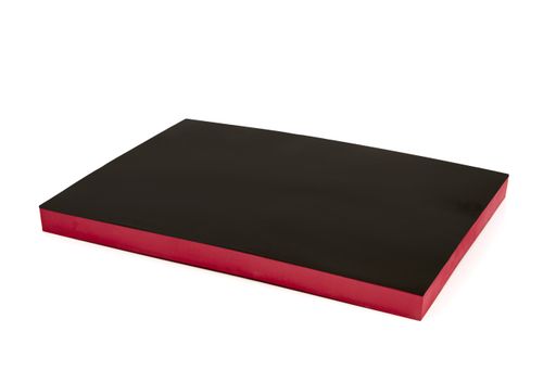

HBM heeft platen om inlays te maken in hun gereedschaplades.
Ik heb hier een plaat liggen met hetzelfde doel, alleen nog geen tijd gehad, dus ik weet nog niet hoe goed het freest.
Het voelt in ieder geval als geschikt materiaal.
