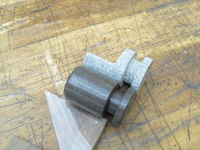

Vandaag begonnen met een raar klusje, het draaien van, voorlopig toch, een 40-tal profielblokjes voor een aannemer metselaar. De mannen zijn nogal gehecht aan dit specifieke model, wat nog nauwelijks of niet in de handel te vinden is, daarom deze klus.

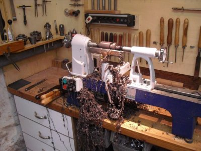

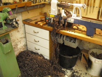

Uitgangsmateriaal zijn een paar weidepalen uit gerecycleerd kunststof;) Houten blokjes van dit model overleven op een bouwwerf nog geen dag, dat gerecycleerd spul doet het véééél beter en het kost bijna niks:p Het draait ook als een tierelier, mooie spanen en geen stof:D De melange bevat soms wel wat onreinheden zodat er wat meer naar de slijpmolen moet gestapt worden, maar voor de rest geen problemen te melden. Ook andere (machinale) bewerkingen zijn geen probleem, zagen, boren, etc. gaat identiek als bij hout. Deze palen zijn bruin gekleurd in de massa, maar er zijn ook grijze en zwarte exemplaren verkrijgbaar. Het spul is redelijk homogeen van opbouw, maar in de kern zitten meestal toch flink wat (lucht)bellen, niet geschikt voor elke toepassing dus, hier is dit echter geen probleem.

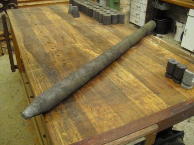

Een weidepaal voor transformatie.

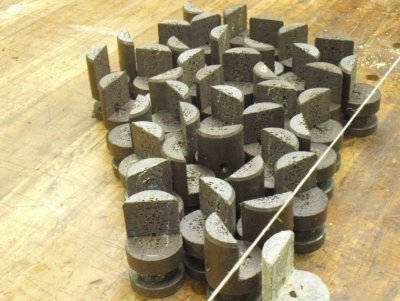

Bijna klaar, enkel nog eens op de lintzaag een hapje uitzagen.

Of het een gat in de markt is weet ik niet, maar er zit toch al een gat in de omheining;) Die mannen willen blijkbaar enkel met dit type blok werken, dus zal het blokje in de praktijk zeker voldoen. Het origineel dat ik kreeg als voorbeeld is namelijk uit dezelfde materie vervaardigd.

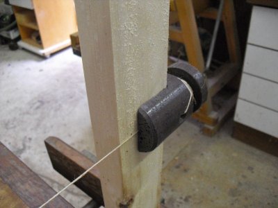

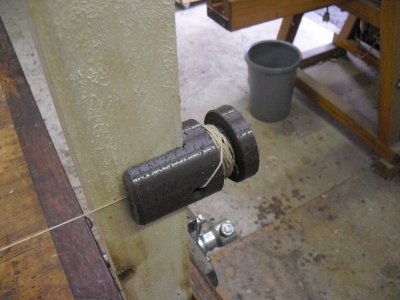

Profielblokjes worden door de metsers gebruikt om hun metselkoord te spannen tussen twee (alu)profielen. De blokjes worden praktisch altijd als stel gebruikt en zijn verbonden door het metselkoord. Dat koord word bij beide blokjes in de groef gewikkeld, zo komt men nooit in de knoei met los hangende einden. Beide blokjes blijven op hun plaats door het gespannen koord en door de frictie tussen profiel en blokje, bij dit laatste helpt het alomtegenwoordig cement een flink handje trouwens.
Als de blokjes klaar zijn post ik wel een prentje van een "opgetuigd" exemplaar, dan word alles wel wat duidelijker.

dank je Tuoh,
lijkt mij inderdaad een goed, soepel systeem om een metserskoord op de registers vast te houden.
