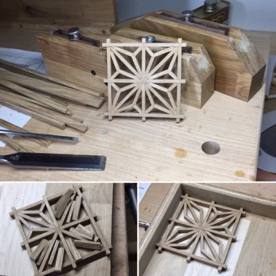

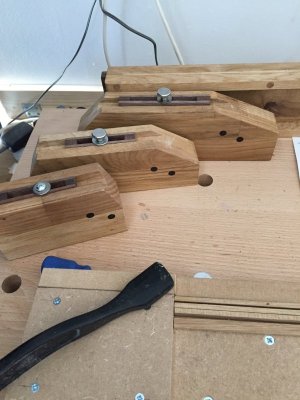

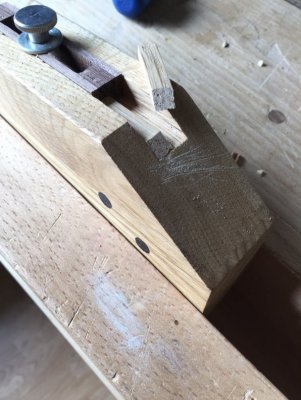

Heb eerst 3 blokken gemaakt met 5 vaste hoeken erin + afstandhoudertjes (gaat om 22,5 - 30 - 45 - 60 - 67,5 graden)
kwam ook soort shootingboards met deze hoeken tegen.., maar daar zaten geen afstandhouders aan! en geloof mij die afstandhouders zijn ideaal ;)

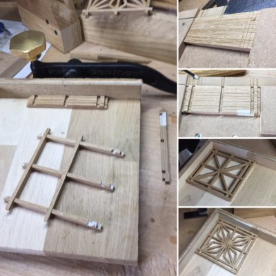

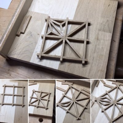

Nu met deze blokken ben ik begonnen aan een makkelijk patroon met houtjes van 4x7mm en vakjes van 40 x 40mm
Frame maken ging redelijk snel, ik had alles in 1 keer gezaagd.
Eerste vakje was even uitproberen maar daarna met de afstandhouders gaat de rest erg soepel.
Ik had nu om de houtjes te snijden een gewone steekbeitel gebruikt van 20mm ., achteraf zou zo'n oiri nomi beitel van rond de 30-40mm makkelijker in gebruik zijn.
Al om al erg leuk., zat al te fantaseren over meerdere houtsoorten te gebruiken om sommige delen meer naar voren te laten komen :)
Smaakt naar meer! en er komt ook zeker een kistje mee binnenkort

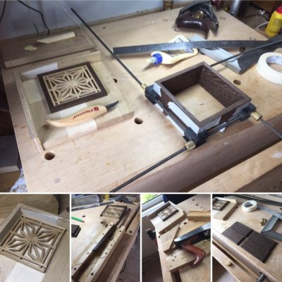

Ben gelijk met wat kleine houtjes begonnen om een klein kistje te maken :)
