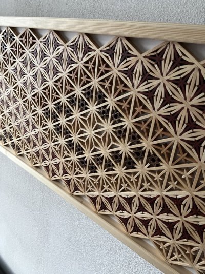

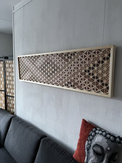

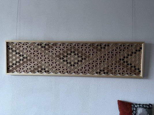

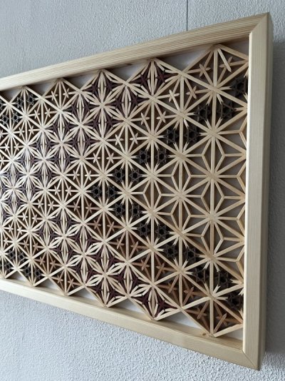

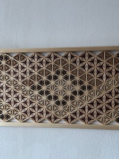

Hij is al paar weken geleden afgerond., maar hij hangt eindelijk :)
Het scherm is 155 cm x 40 cm en opgebouwd met een aantal variaties van de "asa no ha"
Ik had het idee om twee "V" vormen erin te maken met soort van diepte effect.
Hiervoor ben ik wat kleur gaan toevoegen doormiddel van, wat kers, padoek, noot en linden.
Basis frame is van 4mm x 10mm linden de rest met 3mm dikte en de sterretjes van noten zijn 2mm dik!
Ik heb aardig wat strips verwerkt in het basis frame alleen! xD

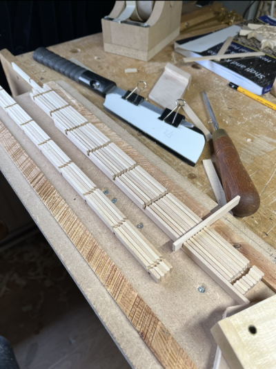

Meeste werk zat dit maal in de hoeveelheid Mitsu-Kudes (drieweg verbinding) in de yae asanoha & tsuno asanoha

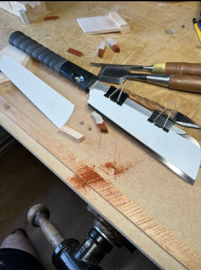

Al deze verbindingen zaag ik met de hand., gewoon een Dozuki, beitel & scherp mes!
Dit is de Yae Asanoha., bijna hetzelfde als Tsuno asanoha die er omheen zit maar dan zonder de 6 kleine linden houtjes
Yae kikyo asanoha.,
Dit zijn zeer fragiele onderdeeltjes.
1 sterretje is opgebouwd uit 6 houtjes van 20mm x 10mm x 2mm met beide kanten een hoek van 30 graden. + 2 keer op 60 graden een halfhout verbinding! :)
Hier wat close up!
Het scherm is afgewerkt met Danish oil.
Het kumiko werk zelf zit nog op een plaat MDF van 6mm want de hoek links onder zat wat werking in.
+ er zit papier op de achterkant voor de looks :D

Thanks! leuk dat je kumiko uitprobeerd!
De mitsu kude is wel een dingetje maar het is te oefenen! :D
Ik doe hetzelf ook handmatig., scheelt een hoop herrie en meer voldoening :) (vind ik)
Kumiko book 2 & 3 van Desmond King wordt er het een en ander uitgelegd.
Een groot scherm berekenen is een tijd geleden op het forum besproken
Maak zelf kleine schermpjes dus dat teken ik eerst uit op papier.
heb nog wel handige tip : verwisselbare dieptestop op je dozuki :D
maak gebruik van plastic 1mm dik en 2 papierklemmen
eentje op 1/3 & 2/3
