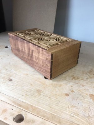

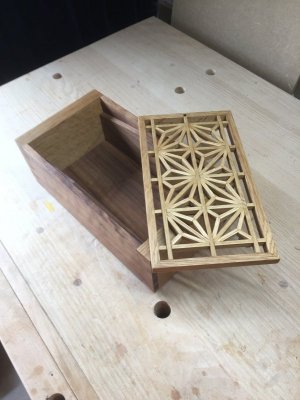

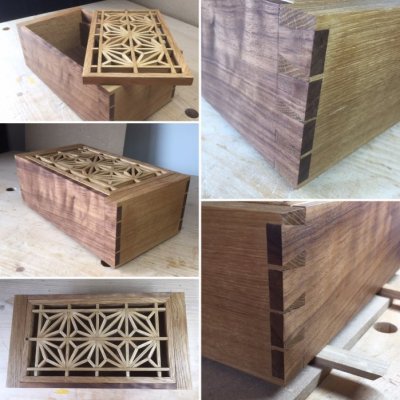

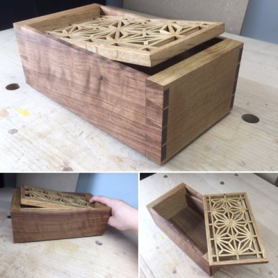

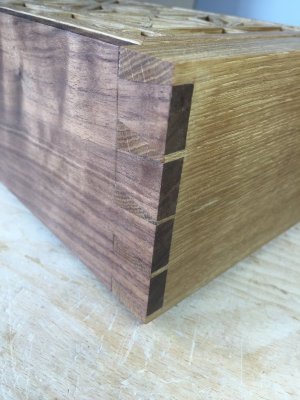

Sinds aardig tijdje geleden had ik weer zin om een kistje met zwaluwstaarten te maken en heb dit gecombineerd met mijn nieuwe passie Kumiko :)
Gemaakt van eiken & noten hout en de kumiko *asa-no-ha* met 16 vakjes van 40x40 en heel wat kleine latjes :p
Zoals je ziet is patroon best leuk je ziet elke keer een andere vorm naar voren komen.
En om weer wat anders te doen heb ik niet gekozen voor een deksel met messing scharniertjes maar even op de rand drukken en dan wipt ie open.
Ben zeer tevreden + heb ook wat nieuwe ideeën opgedaan ., zoals de kumiko met 2 kleuren hout zodat je bepaalde vormen beter naar voren kan laten komen.

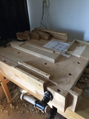

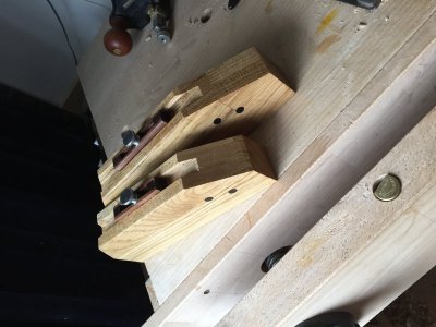

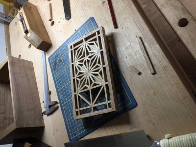

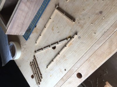

Voor wat kumiko actie heb je niet gek veel nodig.,belangrijkste zijn al die hoekblokken om makkelijk de juiste hoek aan het houtje te maken & met afstandhouders erop hou ik overal de zelfde maat mee aan. verder een grote beitel en een dozuki zaag + goed meetwerk met een aftekenmesje
hoekblokken
frame met halfhout
* Rustig muziekje aan * alles grof op maat zagen en dan in de blokken opmaat snijden en met klein hamertje meestal erin tikken

Dank voor de link naar het andere topic (die had ik gemist, blijkbaar) en het inkijkje in de keuken. Slim die hulpstukken. En al met al nog een heel rekenwerk om per balkje te bepalen met welke lengte en welke hoek hij moet, lijkt me.
