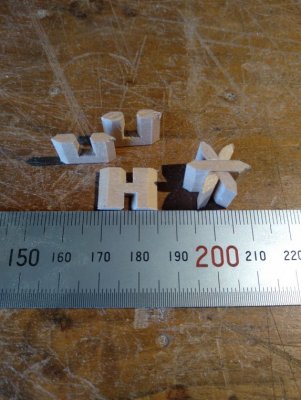

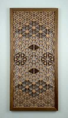

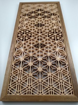

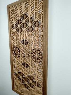

Dit is het eerste exemplaar van een te maken 3-luik voor in de huiskamer. Houtsoorten zijn linde en ovangkol afgewerkt met hard-wax en op de achtergrond washi papier. Maten zijn ongeveer 665*310mm waarvan de lijst 20*20mm en de kumiko 12*3mm. Alles met de hand gezaagd en geschaafd.
Werkelijk elke humane emotie is komen kijken bij het maken hiervan maar het eindresultaat mag er zijn. De tijd heb ik niet bijgehouden maar dat zijn toch wel een aantal dagen geweest. Op naar meer en nog beter/strakker passend.
Om aan te geven hoe klein sommige delen zijn:
