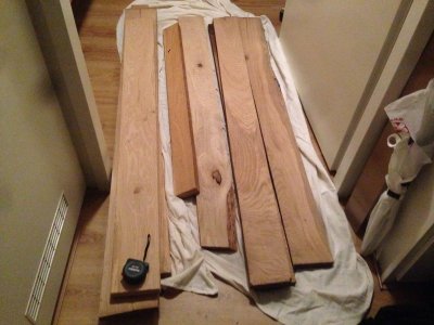

De opa van mijn vriendin kon bij een vriend met een houtzagerij een partij eikenhout kopen wat al jaren (20+) lag te drogen. De planken die ik nodig had gingen mee, de rest kon bij opa in de schuur.

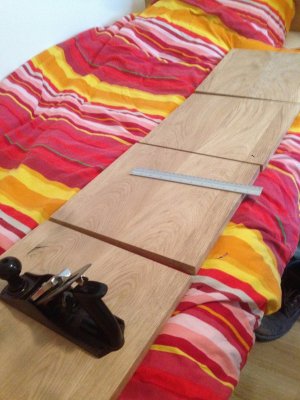

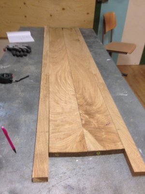

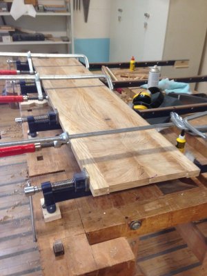

Hier zijn de eerse planken op dikte gebracht in de stadswerkplaats in Utrecht. Ik vond twee planken die gespiegeld (bookmatched) waren.
Lijmen

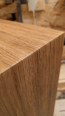

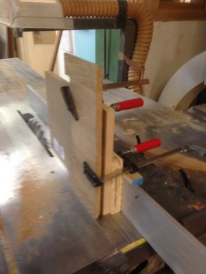

Om een vellingkant te maken heb ik verschillende methodes geprobeerd. De eerste kubus heb ik op een slede gereden.

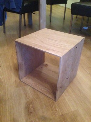

De houtverbinding in nummer 1 is in verstek met lamello's ter versteviging.

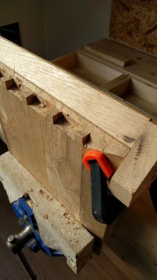

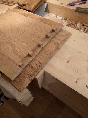

Voor nummer twee had ik een hoger doel: verborgen zwaluwstaartverbindingen. Poe, wat een werk. Ik heb geleerd dat je de pinnen moet doen voor de staarten, anders kun je niet aftekenen!
Het is lastig om de verbinding pas te maken, zeker als de planken een beetje bol zijn gaan staan omdat je niet doorwerkt...

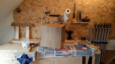

Ik heb een mal gemaakt om te helpen bij het schaven en goed op verstek maken van de vlakke kantjes. Dat hielp om de 45* hoek goed te krijgen.

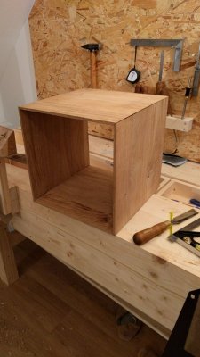

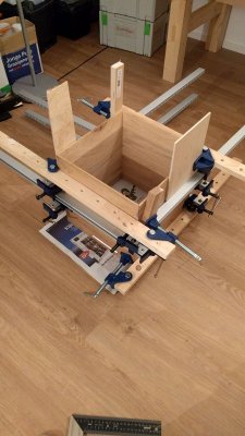

Test-assemblage

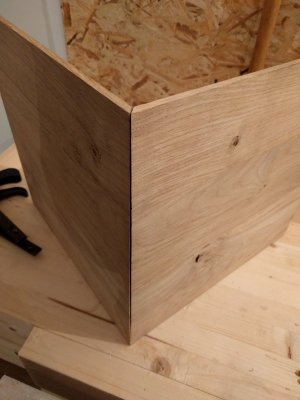

Na nummer twee was ik zat van ingewikkelde verbindingen. Waarom niet gewoon koud in verstek op elkaar? Bij nummer drie kwam ik achter het antwoord. Omdat lijmen dan heel lastig is!
Ik had rond deze tijd uitgevonden dat de vellinghoek ook te maken is door de plank aan de zijkant langs mijn werkbank te bevestigen en dan met een invalzaag op een kleine hoek er langs te zagen.

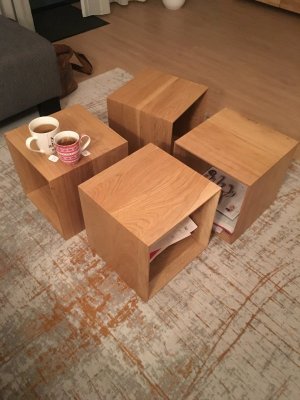

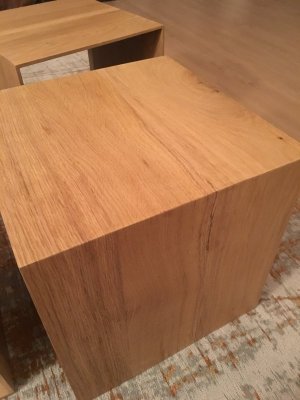

Ik ben heel tevreden met het resultaat.

En nog een close-up.

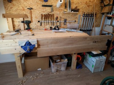

Ik ben zeker een Sellers fan! Mijn werkbank is naar zijn ontwerp.
Eigenlijk moet nog een keer het blad en voorkant goed haaks maken want dat was niet direct gelukt. Eerst maar eens sparen voor een goede schaaf om dat te doen. De schaaf die ik nu heb is een vrij moderne stanley met plastic instelwieltje die vooral op noesten e.d. behoorlijk hapt en buigt.
