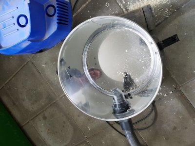

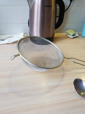

Ik had al een grote emmer als afvalbak in de werkplaats. Mijn idee was om hier een soort deksel voor te maken met een aansluiting voor m'n stofzuiger en een voor een slang vanaf de vandikte bank. Simpel. De eerste proef werkte redelijk, maar er kwamen nog teveel krullen in de stofzuiger. Toen ben ik even naar de keuken gegaan voor dit:

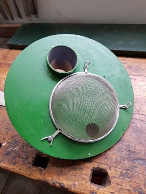

Ik wilde de draadzeef gebruiken om de krullen in het vat te houden. Test werkte prima:

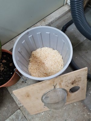

Krullen in de bak, maar niet in de stofzuiger (nu even zonder zak):

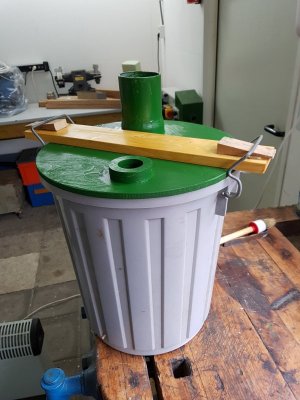

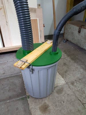

Na afwerken ziet het er dan zo uit. Ik gebruik een latje met twee wiggen om het geheel aan de emmer te klemmen. Werkt prima.
