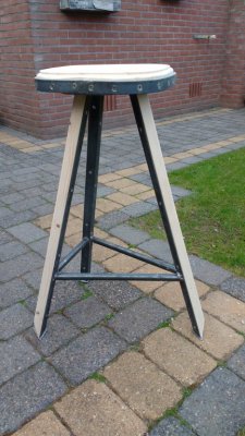

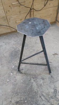

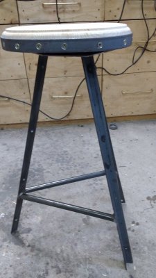

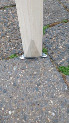

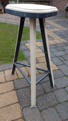

Het meest sta en loop ik in mijn werkplaatsje, maar bij het handmatig slijpen van gereedschappen of klein knutselwerk was ik het gesta zat, en dus moest er een kruk komen!
Het is ook wel eens fijn om zittend werk te doen.
Maar het moest geen nieuw gekochte kruk zijn of een scharminkel van de rommelmarkt die van ellende aan mekaar hangt, dus het allermooist....Zelf fabriceren!
Stevig en met hout.
Metalen hoeklijn met een stalen plaat van 2mm als basis in elkaar gelast, daarna het hout ingelegd.
2017-04-18 18.17.51.jpg2017-04-18 18.18.24.jpg2017-04-20 19.21.43.jpg2017-04-20 19.22.09.jpg2017-04-20 19.22.20.jpg
Ik wil het niet schilderen in een kleur maar het zo laten, maar waar kan ik dit dan het best mee afwerken?
Is er een blanke lak die geschikt is voor metaal en hout? Beits... of olie...?? wie weet het.

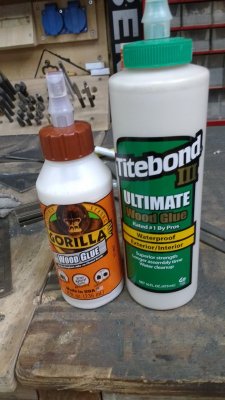

Mijn zwager was weer naar Amerika geweest voor de zaak, en nam mij nog een leuk presentje mee!
Ben er maar weer wat blij mee. :D

Kijk nou, de ware houtbewerker verloochend zich niet om het helemaal van ijzer te maken, hout maakt het toch helemaal af, geweldig Eric.

Zeer mooi staaltje :) vakwerk.
Ik zou het gewoon aflakken met een blanke lak.
Paar laagjes over en hopla. Moet je wel het metaal wat opschuren voor goede hechting.

Bedankt Allen... Ik heb de Kruk in gesmeerd met gekookte lijnolie en hij is mooi geworden.
De lijnen van het hout komen zo mooi naar voren
Hoe vaak moet ik het hout insmeren, en moet ik het ook opwrijven?:confused:
