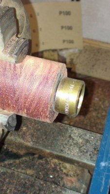

Die heb ik. Eerst nog even staal regelen waar het afschrijfmesje opkomt (dit staafje is om pennen te draaien, op deze wijze heb ik ook het kruishout opgespannen) dan plaats ik het geheel.

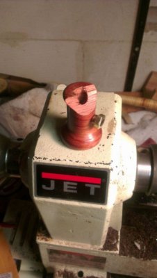

Beste jaap het wieltje zit erop. Niet op dit stangetje(deze is 1/4" voor het draaien van pennen)maar op een 8mm rvs stang. Het enigste wat nog moest gebeuren was het opboren van 6.4 naar 8.1. Ik dacht dat gaat wel in een keer. Nou mooi niet. Ik zal hier niet schrijven wat ik zei en dacht:mad:. Maar het resultaat is dat er een flink stuk afgebroken is. Nu heb ik dit even in de ijskast gelegd maar komend weekend zal ik het eindresultaat wel laten zien.

Wat had ik er de balen van. Hier het resultaat.!cid__external_images_media_1049SIMAG0039_BURST001.jpg

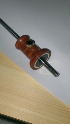

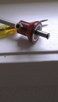

Maar na een tijdje toch maar verder gegaan met hier het eindresultaat.

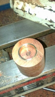

Gebruikte materialen: soldeersok messing 22mm (ingelegd) borstnippel messing1/8 gehalveerd en knopje van gemaakt.
Hout is palisander met coromandel en de stang is van 8 mm rvs. Snijwieltje gekocht bij Baptist. Afgewerkt met danishoil

wow wat een genot voor het oog!
Hoe heb je het tap gat geboord?
wat doe je om te voorkomen dat het schroefje los gaat zitten?
ik heb er zelf een van veritas en van workshop heaven maar daarvan moet ik steeds de schroef aan draaien.

Ja afgezaagd. Ik ben er nog steeds narrig over. Het boren was lastig het hout was al rond. Ik heb er m 10 in getapt en een messing bus in gedraaid met m4 schroefdraad. Het knopje ook zo gemaakt dat er m4 in kan. Bij het testen liep het boutje niet los. De volgende maken uit vierkant hout dan boren en dan rond draaien.
