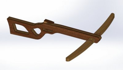

Lamineren is mogelijk, maar dat lijkt mij meer iets voor de gevorderde bogen/kruisbogenbouwer, geloof dat je daar ook een mal voor nodig hebt, en speciale epoxy die flexibel is en niet breekt (niet zoals gewone epoxy dus). Als er een simpele methode voor is ben ik daar wel voor in.

Hoorde van iemand anders inderdaad dat essen ook nog wel eens gebruikt wordt. Dat zal in de praktijk beproefd moeten worden, zit te denken aan een soort testopstelling, maar dat is voor als ik weer wat meer vrije tijd heb.

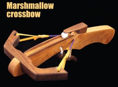

Lamineren is niet al te ingewikkeld hoor. Je maakt een mal uit twee delen hout, bekleed die met schilderstape, voorziet een aantal lagen dun triplex/fineer/heel dun gezaagd hout/plaatjes kunststof/etc. van een lijmlaag en klemt ze in de mal. Dikke klemmen er op, dagje laten liggen, afwerken en hoppa. Zeker als er geen grote krachten op inwerken gaat dat uitstekend en het is leuk om te doen. Wel altijd net een fractie meer "buigen" als de bedoeling is, meestal loopt de buiging eens uit de mal een heel klein tikkie terug. Voor deze toepassing is dat niet spannend. Dit heeft niet de eigenschappen die je zoekt in een hand- of kruisboog, maar voor elastiekies is het meer dan sterk genoeg. Het zal niet meebuigen, das wel minder stoer :rolleyes:

Ik ben inmiddels overgestapt naar echte armen ipv elastiek, ik heb nog triplex (3 lagen) van 2mm dik en een paar kleine stukken fineer, maar geen echte hoeveelheden.

Ik denk dat het gebruiken van ski's de gouden oplossing is, dan heb ik stevige armen met zo min mogelijk moeite. Om het uiterlijk van de ski's wat meer bij de kruisboog te laten passen lijm ik er gewoon een lap leer (of suede) omheen, deze maak ik dan wel aan een kant dicht met leren stiksel.
Iedereen van harte bedankt voor alle inbreng!
Ik denk dat ik er verder wel uit kom, als het geheel werkend is zal ik wel even een topic aanmaken met foto's...
