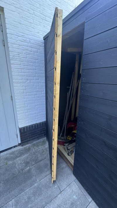

Afgelopen voorjaar een schuurtje in elkaar gezet in de tuin. Ik had de deuren afgehangen, maar na 2 dagen waren ze al krom getrokken voordat ik ze kon afwerken. Ik vermoed dat het door de 2 soorten hout komt, maar weet het niet zeker. Hebben jullie enig idee hoe dit komt en zijn er tips om dit recht te trekken? Dank vast!

De schoren liggen inderdaad al klaar, maar daar heb ik mee gewacht. De horizontale delen zijn geschroefd met lange schroeven. Dat verklaart m.i. niet de kromme deuren. Vermoed je dat het vuren krom is getrokken? Ze zijn overigens beide krom, in een verschillende richting.

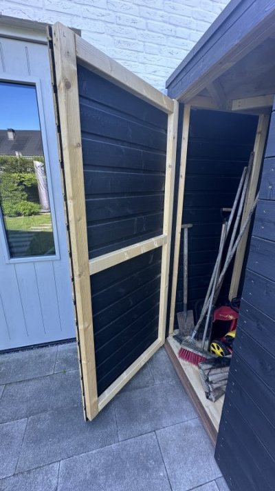

Als je naar de opgeschroefde delen kijkt kun je zien dat deze de deur op spanning zetten…
Zou je de delen een zaagsnede geven aan de kant van het tegelwerk heb je al minder spanning.
Omdat de delen toch van het frame moeten kun je het frame nog nakijken en eventueel de schoren plaatsen.
Zet dan ook meteen het frame in de verf zodat hier geen vocht in kan trekken wat ook het kromtrekken tot gevolg heeft…
Misschien moet je een stijl omdraaien om een platter vlak te krijgen.
Dit zijn mogelijk oplossingen maar vaak heeft men hier geen zin in…. Anders is de oplossing van @Wim Kluck de betere. Deze zijn vele malen stabieler dan een onbehandelde 5x7

Als je kops op de deuren kijkt wijkt de onderkant, of de bovenkant en cm of 7-8. De andere zijde sluit wel. Dit verschilt per deur. Op de attachment overdreven getekend.

Dank voor de tips. Ik zou het liever wel in hout houden ipv een stalen frame, maar ik zal er eens naar kijken. Is hardhout nog een optie of wordt ie dan te zwaar? Zou het ook nog spanning op de scharnieren kunnen zijn? De palen in de hoek waren niet 110% recht.

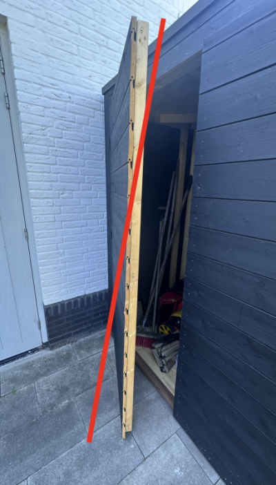

Als je goed op de foto met de rode streep erop kijkt zie je dat de delen aan de buitenkant hol zijn, dus van de deur afkrullen. Op de andere foto zie je dat er per overkruising twee schroeven gebruikt zijn om de delen vlak op de vergaring te krijgen wat redelijk gelukt is en hierdoor met alle delen bij elkaar de losse stijl krom trekken.
Het frame is volgens mij opgebouwd uit twee stijlen met daartussen drie dorpels enkel en alleen maar koud geschroefd dus niet echt een verbinding…..
Daarnaast zit er niet één druppel vochtwering op het kader.

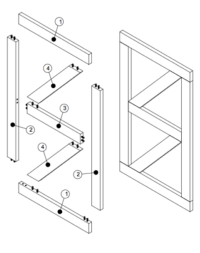

Inmiddels project weer opgepakt. Er ligt een nieuwe lading hardhout in klaar om de deurframes mee te maken. Ik wil dit ontwerp volgen maar vroeg me af of het ook goed gaat als ik horizontale afwerkingsdelen monteer ipv verticaal?
