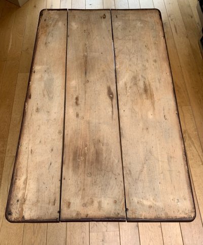

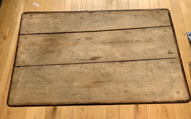

Het voorbije weekend heb ik een oud tafeltje gekregen (zou zo ongeveer van de jaren '30 of '40 moeten dateren) met de vraag of ik dit wat zou kunnen opknappen. Het lijkt me een vrij basic gemaakt tafeltje met eigenlijk enkel sentimentele waarde, maar ik wil toch graag tot een zo goed mogelijk resultaat komen.
Niks ingewikkelds, maar de middelste plank van de drie die het blad vormen, is doorgebogen. In het midden is die zo'n 2,5 mm doorgezakt. Ik zou die graag terug recht willen krijgen.
In de archieven vond ik echter niet meteen iets terug over hoe dit probleem aan te pakken.
Dus: hoe die éne plank terug recht krijgen zonder de tafel te demonteren?
Elders wordt aangeraden om een kromme plank in te wikkelen met vochtige doeken en dan
- met een strijkijzer te behandelen, maar hiervoor lijkt de plank me te dik
- enkele dagen in de zon te leggen (al dan niet met een extra gewicht), maar dat lijkt me dan weer niet gezond voor de tafel in zijn geheel.
Andere ideeën? Of welke andere variatie ik best kan gebruiken in dit geval?
Afmetingen blad: 80cm lang en 17cm breed. Dikte: 2,5 cm
Kieren tussen de planken zijn tussen 2 en 4 mm breed.
Hout: zeker geen eik ofzo. Geen idee welk hout in die jaren werd gebruikt om goedkope(re) tafeltjes te maken

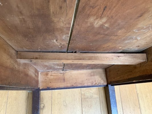

Eénmaal plank recht, wou ik dan aan de onderkant een kleine wig aanbrengen in de vrije ruimte tussen de steunbalk en de desbetreffende plank. Die steunbalk lijkt destijds erg slordig aangebracht.
Alvast heel erg bedankt voor de tips!

Ik zou gewoon stap 1 ivm recht buigen overslaan en direct stap 2 uitvoeren nl. wig tussen dwarsbalk en plank aanbrengen. Eventueel ook bevestigen met schroef, maar dan wel slechts 1 schroef zodat de plank nog kan werken in de breedte.

Inderdaad wig en van 2 kanten op dwarshoutje, geef het hout ook even een paar dagen alvorens je de definitieve rechtheid aan de bovenkant bereikt heb.
De middelste plank is wel de enige die over de volle breedte contact heeft met de steunbalk. Is dat dan wel degene die doorzakt, of zijn de kantplanken juist opgebold? Dan is het gemakkelijk op te lossen: door beide kantplanken met schroeven tegen de steunbalk trekken komt alles weer in een vlak.
Als de steun zo slordig is aangebracht dat hij gemakkelijk te verwijderen is, zou ik hem op zijn kant terugplaatsen. Zo zakt hij minder gauw door. Latjes eronder tegen de schorten om de balk tegen de planken te persen, eventueel een paar schuin geplaatste schroeven.
Neen, de middelste plank heeft net geen contact met de steunbalk. Die balk is om de één of andere reden aflopend aangebracht. De twee buitenste planken zijn vlak, waarschijnlijk omdat die op het kader steunen.
Dat lijkt me een goede optie. De balk is er met twee nagels (van buiten naar binnen) ingeslagen, dus ik ga die nagels er niet kunnen uittrekken zonder de buitenkant van het kader van de tafel te beschadigen. Balkje doorzagen, helften zo verwijderen en nieuw balkje maken om er keurig in aan te brengen dan...

Wat Kor zegt:
Die steun op zijn kant er opnieuw onder maken dmv twee klosjes.
Met wat lijmklemmen of wiggen de kromme plank omhoog duwen.
En dan de tijd zijn ding laten doen. Met wat druk aan de onderkant, en wisselende luchtvochtigheid, zal de plank misschien een beetje vlakker worden.
Als je het echt vlak wilt hebben, moet je ze mechanisch gaan vlakken met schaven of een vlakbank of andere manier. Maar dat geeft geen garantie dat het dan zo blijft.

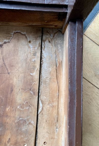

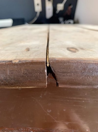

Alleen zijn er enkele dingen die voor complicaties kunnen zorgen: planken zijn schuin ipv mooi rechthoekig, de ruimte ertussen varieert en één van de planken is gebarsten.
Ik ben bang dat ik meer schade ga toebrengen dan het te verbeteren...

Het is maar net wat je wilt bereiken.
persoonlijk zou ik die scheur ook willen herstellen de gaten voorzien van een propje etc.
maar als je hem alleen wat steviger wilt maken kan je natuurlijk ook de plaat multiplex die er op heeft gezeten pas zagen zodat hij er onder past en de latten en de plaat met vat schroeven van onderaf met elkaar verbinden.
eventueel kan je daarna die ondersteuning in het midden weer aanbrengen
roccob
19 mei 2020
17
Mechelen
Gaatjes opvullen etc was ik sowieso van plan. Gescheurde plank herstellen: moet ik eerst even opzoeken hoe ik dat best aan zou pakken (nog geen ervaring mee).
Randen van de planken wat bijschuren zodat die beter aan mekaar aansluiten: zou leuk zijn, maar heb absoluut geen idee hoe ik dat moet aanpakken. Behalve schuin, zijn de randen namelijk ook niet recht...
