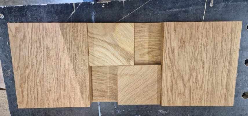

Hallo,

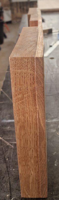

ik heb een jaar geleden een massief eiken kast gemaakt voor een klant, het hout was ovengedroogde prime eik. Nu een jaar later zijn de ladefronten behoorlijk kromgetrokken. Die fronten bestaan uit een plankje van 9mm dik, met daarop geschroefde en gelijmde stukken van resp. 2 en 3 cm dik.
Waarschijnlijk niet, maar is er een manier om het geheel terug recht te krijgen? Is er een betere manier om dit te maken zodat het niet meer krom trekt?
Bedankt!
Tom

Ik denk dat je in het vervolg wellicht beter multiplex kan gebruiken en dit fineren? Of het hout uit meerdere stroken verlijmen zodat er minder brede planken zijn.
Wellicht voor nu kan je inzagen / doodzagen om de spanning uit het hout te halen en/of een profiel erin frezen?

Normaal gesproken fineer je aan twee zijden. Als ik het frontje zie wil je dat hier niet, dat zou de/een oorzaak kunnen zijn. Wel een heel leuk ontwerp.

Als je ze opnieuw zou maken of nog los kunt krijgen zou ik parketlijm gebruiken, deze heeft een bepaalde elasticiteit waardoor het hout kan werken.
Feit blijft dat als je hout in verschillende dikte en oriëntatie op elkaar gaat maken er kans op kromtrekken is vanwege de eigenschappen van hout.
Alternatief is nog om iets van een stalen profiel er op te schroeven aan de achterzijde, maar dat is natuurlijk ook niet echt mooi.
Of kun je stijfheid uit de ladebak halen? Kun je een stijve box maken als lade, en dan met sleufgaten dit front aan die box schroeven?

Volgens mij is dit het gevolg van een klassieke fout waarbij je de looprichting van de houtpanelen haaks op elkaar hebt gelijmd. De krimp of rek van het dikste stuk zal de kromming bepalen. (Hier is krimp van het dikke paneel de oorzaak) Dit is alleen op te lossen door een derde paneel er op te plakken op het moment dat je het nieuw maakt. Dat is ook de reden waarom bij multiplex er altijd op een evenwichtige manier lagen kruislings worden geplakt. Het is eigenlijke een kosmische wet van harmonie die zich hier manifesteert 😇

Als ik het goed zie is de nerfrichting van de dikkere blokjes aan de voorzijde verticaal en die van de dunnere plank achteraan horizontaal.
M.a.w. je hebt langshout op dwars hout gelijmd. Dat is geen goed plan want hout zet, onder invloed van veranderingen in relatieve vochtigheid, in de dwarsrichting +/- 10x meer uit dan in de dwarsrichting.
Wellicht is het nu droger dan toen je het in mekaar zette. Daardoor wil de voorste laag krimpen en de achterste niet en trekt het geheel krom.
De achterzijde ook met verticale nerf was beter geweest maar niet zo sterk.
Beide horizontaal is beter maar esthetisch totaal anders.

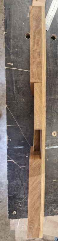

Hierbij een schetsje waarmee je het misschien kunt herstellen. Aan de achterkant van het front een zwaluwstaart infrezen en daar een lat in maken. Wel zorgen dat het taps toeloopt! Aan een kant met een schroefje vastzetten zodat het later nog bewegen. Je kunt het proberen. Volgens mij is het al eerder op dit forum beschreven. Kijk anders op YT.herstel front.png
