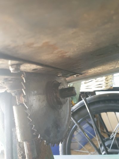

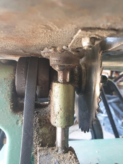

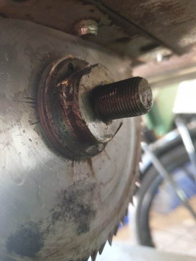

Ik krijg het blad niet los van deze oude tafelzaag. Ik draai de moer tegen de richting in waar het zaagblad heengaat. Linksom.
Enig idee hoe ik hem los krijg? Verhitten?

Weet je zeker dattie linksom moet? Als ik naar de draad op de foto kijk lijkt het andersom. Anders goed blokkeren en rammelen met een luchtsleutel. Als je die niet hebt een stuk pijp over de sleutel om de arm te verlengen.
11.293
4.275
Zo te zien rechts om los. Blok hout in de zaagtanden en grote sleutel of bahco op de moer.
11.293
4.275
Voor een luchtsleutel heb je eerst een speciale dop nodig voor de moer met maar 2 sleutelvlakken. Maar als ik de beschadiging op het uitstekende stuk draad zie, denk ik dat er een waterpomptang gebruikt is.
Arend b
7 sep 2020
624
192
Staphorst
Met een verbogen paperclip voelen of een stukje draad voelen hoe de draad loopt,
Door de draad te volgen kun je zien gaat hij van je af of komt hij naar je toe
Lange hefboom kan, maar laten schrikken met een hammer kan beter werken sleutel op spanning en dan een
Tik met de hamer op de sleutel geven,
Op goed geluk los draaien kan nog wel eens mis gaan
RVester
11 nov 2022
297
117
Delft
Een normaal ontworpen zaagas zal de schroefdraad zo hebben dat losdraaien in de zaagrichting gebeurt, anders kan de moer of bout zichzelf lossen
