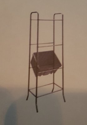

Ik heb nogal wat elektrisch handgereedschap, boormachines (accu, gewoon met snoer, boorhamer), schuurmachine, schaaf, decoupeerzaag, slijpschijf etc. Ik heb de neiging om zo een apparaat te pakken, te gebruiken en te laten liggen. Om fijn te kunnen werken, moet ik een slimme manier hebben om het gereedschap op te bergen. Nu denk ik aan een zg krattenrek met 4-5 plastic kratten van 430 (b) x 340 (d) en 250 hoog schuin boven elkaar te plaatsen. Als basis denk ik aan 2 meubelpanelen van zeg 250 mm breed en 1800 mm hoog. Als het goed is heb ik een plaatje van een bestaand ding meegestuurd.
De bedoeling is dat ik in zo een krat meerdere apparaten plaats. Heeft iemand een tekening van zoiets?

Waarvan wil je nu een tekening, van dat stalen geval ? als je 2 panelen hebt neem je toch gewoon een handvol draadeind M8 ofzo
Maaruh zou je je kratten wel schuin willen zetten ? dan kun je niet zo veel kwijt
Maak gewoon een rechte stelling en zet er kratten in, sticker er op en je weer ook wat er in zit en het blijft schoner
Andere optie, maak french cleats en dan voor elk stuk gereedschap iets passends om het aan de buur te plaatsen

In feite zoek ik een simpele oplossing. Het te voorschijn halen van een stuk gereedschap is meestal niet het probleem, maar het opruimen. Ik weet van mezelf dat ik er een puinhoop van maak. Die French cleats is een geweldige oplossing lijkt me, maar zoveel ruimte heb ik niet. Ik wil ook meer machines in 1 krat leggen. Ik kwam dat krattenrek tegen en dat leek me wel iets. Omdat ik zelf nog een paar kratten had dacht ik om het rek zelf van meubelpanelen te maken. Ik wil ze schuin zetten zodat ik gemakkelijke kan pakken en terugleggen en er ook in kan kijken, want de inhoud gaat natuurlijk weleens wisselen. Ik denk nog even verder.

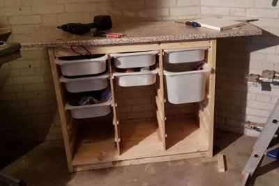

Ik probeerde op mijn smartphone te antwoorden, dat was idd moeilijk. Nu via mijn laptop
Is 90 cm hoog, 45 cm diep en 93 cm breed. Het geheel staat op kleine wieltjes. Ik wilde de wieltjes niet groter maken want dan had ik ze dichter bij elkaar moeten zetten en dan had ik minder stabiliteit. Het werkblad moet ik nog even op dezelfde werkhoogte brengen als de "oude" werkbank links. Ik heb ook wat plankjes die ik kan gebruiken ipv de bakken. Ik moet nog wat bakken bijhalen bij IKEA (zijn goedkoop), maar wacht even tot je daar normaal binnen kunt komen. Ik heb nu 1e een uitbreiding van mijn werkbank, 2e een berging voor mijn elektrische gereedschap en 3e een werktafel die ik ook midden in mijn garage kan zetten. De 2 middenschotten zijn van multiplex, de rest is steigerhout en vuren latjes. Omdat de maat van het multiplex ongelukkig viel (en ik 2 platen nodig had) had ik denk ik beter een massief meubelpaneel paneel van 400 breed kunnen nemen.
Ik heb in elk geval geleerd dat als je steigerhout koopt , je allereerst moet letten op beschadigingen, maar ook de planken nameet. De ene is 200 mm breed en een volgende van dezelfde stapel kan 190 zijn. Ook de dikte kan variëren. Ik ben een beginnend houtbewerker, dus moet nog veel leren, maar ik vind het een geweldige hobby.

Toch een rechte geworden :D
Zoals je zelf al zegt, een hoop geleerd en dan ook nog de lol van het zelf maken, mooier kan het niet, toch...
