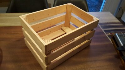

Pap.... ik wil een fietskrat voor mijn schooltas
Oh ja, nou nu niet, ben even bezig, nu je daar toch staat geef me dan even dat balkje aan dat daar staat
Dank je, he wat ? ja is goed, doei... en nu even een verrassing in elkaar knutselen
Het stukje resthout is iets meer dan twee meter douglas balk van 70x70
Balk in twee stukken van 40cm, twee stukken van 30cm en twee stukken van 25cm gezaagd
de 40 en 30 zaag ik op de lintzaag in plakken van 15mm dik en de 25 zaag ik diagonaal door en zaag daar een strook van 30mm breed van (korte zijde van de driehoek zijn dus 30x30)
Even licht de schuurmachine er over (moet een grof uiterlijk behouden) randjes even breken met de schuurmachine, potje houtlijm op de werkbank, luchtnagelpistool in de aanslag en we kunnen van start
Van balk tot dit binnen een uurtje
Leuk om dan dat gezicht te zien (en een dikke knuffel natuurlijk)

Niet voor op de fiets maar voor op de vensterbank.
Bedoeld voor de walnoten.

Dat mag zeker dave
De krat is niet zwaar, ik gok rond de 1,5 kilo, ik heb hem zo klein mogelijk gehouden dat de schooltas er precies in past
Dit vanwege het gewicht maar ook vanwege het kunnen rollen van de tas in bochten (gevaarlijk)

correct, met een lintzaag
De tafel gekanteld tot 45 graden, de aanslag aan de lage kant gelegd zodat het balkje er op ligt en dan doorschuiven maar
daarna had ik driehoeken waar de korte zijden 70x70 waren, beetje te groot
Tafel weer vlak en dan halveren, dus zijn ze iets van 30 a 35 (heb het op het oog gedaan) balkje draaien en dan de andere kant er af
Je houd dan van 1 driehoek 2 kleinere en een vierkant over (leg ik het zo duidelijk uit)
