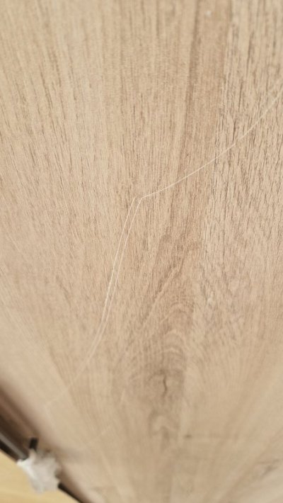

Weet iemand een manier om deze kras een beetje weg te werken.

Beetje houtlijm op de kras smeren en dan voorzichtig met een schuurblokje eroverheen is een methode, maar dat ligt er ook aan hoe het fineer is afgewerkt. Je zult daarna wel opnieuw moeten afwerken. Het is echt hout?

Je kunt proberen het een beetje weg te stomen. Als de houtvezels niet al te erg door zijn, kan dat resultaat opleveren.
En anders of bovendien vullen en met fijgeslepen kleurpotlood bijwerken.
Tsa ..tis op een kastje van Leen B... t lijkt erop, wel superdun.

Zo te zien is de fineer niet door.. wat zit er voor afwerking op, iets van whitewash????
Eventueel met meubelolie en scotch-brite proberen te boenen. Stomen vind ik persoonlijk link omdat je niet weet of de fineer helemaal loskomt… vroeger wel eens geprobeerd 🫣. Resultaat was een blaas onder de fineer en een verkleuring. Naderhand viel de kras niet meer op 🤩

Alternatief voor stromen is een nat doekje en een strijkijzer om de vezels weer omhoog te krijgen.
Is weer eens wat anders dan kleding strijken 😁.

Als het ingedeukt is gewoon een plasje water erop gieten en laten wellen. Daarna vooral met een schraapstaal een iets groter oppervlak bewerken en wat schuren…
