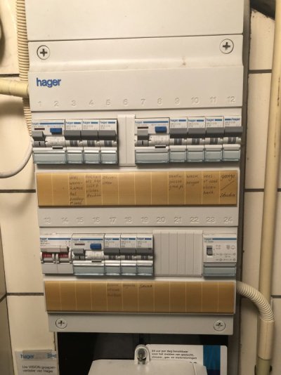

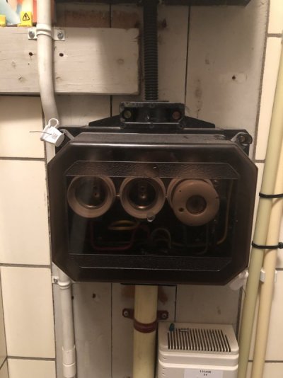

Eerlijk gezegd denk ik dat er reeds een voorbereiding is voor krachtstroom. Als ik het goed begrijp dient de schakelkast dan alleen geupdate te worden met een 3 fase hoofdschakelaar. De kabel naar de werkruimte kan dan van hieruit doorgetrokken worden. Is dit juist? Wederom dank voor de geweldige feedback. Wat een uitkomst en een leuk forum. Nogmaals dank aan allen. Groet,Marc

Er komt zo te zien een krachtstroomkabel bij je binnen. daar is nu een groep van gebruikt voor je huis. Daar zit zeer waarschijnlijk een 35 amp smelveiligheid in. 25 amp komt ook voor. Je hebt een 3 fase hoofdschakelaar nodig, een 3 fase alamat en je kan je drie aardleks allemaal op een eigen fase zetten.

Dan zijn de kosten dus nog redelijk in de hand te houden als ik het goed begrijp. Misschien maar eens een afspraak plannen met de netbeheerder. Misschien is deze persoon wel zo aardig mij precies de benodigde onderdelen en handelingen te wijzen. Zou fijn zijn. Wederom top jullie antwoorden. Wat een uitkomst!
11.651
4.518
Er van uit gaande dat je in nederland woont, maak je de kast in orde, daarna komt de netbeheerder. Er moet ook een 3 fase meter geplaatst worden. .
