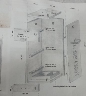

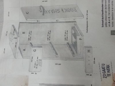

Hallo allemaal,
Als eerst nog voor iedereen een gelukkig 2018!;)
Een collega van mijn moeder had mij benaderd of ik voor haar een koud rookoven wilde maken.
In het tijdschrift ''Landleven'' had ze een artikel gezien waarin uitgelegd werd hoe je dit zelf moet maken.
Nou weet ik dat naast houtbewerkers mensen hier ook verstand hebben van koken en dus misschien wel van rookovens:cool:
In het ontwerp wordt alles vlak tegen elkaar geschroefd, maar hierbij heb ik mijn twijfels.
De kans op kieren is dan best wel groot, en daardoor lijkt mij dat je de rook niet goed kan reguleren. Zou het beter zijn als ik alles met mes en groef of iets dergelijks in elkaar knutsel.
Ook kwam ik ergens tegen dat je beter geen lijm kan gebruiken. Maar met een koudrookgenerator dit bij deze oven gebruikt word zie ik niet echt een probleem??
Lijmen oogt toch beter als schroeven vind ik.
Het betreft het volgende ontwerp
groeten,
Bart

Ik denk dat de sluiting van de deur, die waarschijnlijk niet vlak zal blijven, het meest zal lekken. Waar alle andere kieren dicht geschroefd zijn. Dus als er extra aandacht nodig is, is het waarschijnlijk voor de deur.

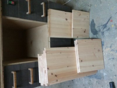

Ik heb een oude grenen kast tot mijn beschikking die ik hiervoor zou willen gaan gebruiken, in de bouwplannen stond dit vernoemd dus dat zou mooi uitkomen.
Mits ik me niet vergis en dat het vuren is:rolleyes: twijfel nog wel eens.
Dit is het hout wat ik heb, zou dit geschikt zijn? Weet niet in hoevere het soort hout, het resultaat of smaak beïnvloed.

ik zou me niet aan grenen wagen.
zou toch gaan voor eiken, bijkomend kan je indien nodig wel die pulled pork roken :cool:
beneden een regelbare luchtinlaat en boven ook een regelbare luchtuitlaat en dan kun je prutsen!
temp metertje en van te voren je roostertjes kopen voor je je maatvoering bepaald van je kast! beter een goedkoop standaard rooster dan weer te moeten prutsen of maatwerk. temp meter kan gewoon een standaard garing thermometer zijn. die geeft vrij goed weer wat de temp in de kast is.
dennenhout geeft geen fijne smaak bij hogere temperaturen. voor 25 graden zou wellicht wel kunnen...
maarja. als je toch bezig bent en je kan dingen warmer roken tot ca. 120 is dat een mooie bijkomstigheid.
zou dan toch echt gaan gaan voor eiken. (oude vloerdelen, oude kastjes wellicht van marktplaats)
op 25 graden zit je zo met een klein beetje meer mot, dus zou bij wijze van spreken kunnen in je oude nachtkastje haha

Kieren zijn niet erg - je kunt zelfs koud roken in een kartonnen doos (zie ook 'over rook' van Meneer Wateetons). Ik zou de oven gewoon bot op elkaar schroeven. Of wellicht demontabel maken met eenzijdig verlijmde domino's? Koud roken vereist een rookbron die ver genoeg van het voedsel/de oven verwijdert is dat de temperatuur van het voedsel/de kast niet of nauwelijks stijgt. De eenvoudigste manier is een van de verkrijgbare versies van de 'cold smoke generator', een spiraalvormige doolhof van gaas die je met enigszins vast aangestampte houtmot vult en van een kant aansteekt - het smeult dan langzaam naar binnen toe - het aanstampen en het gaas zorgen ervoor dat de zuurstoftoevoer zodanig 'geremd' wordt dat het langzaam smeult. Een betere oplossing is een externe rookgenerator. Een van de simpelste opties daarvoor is de aquariumpomp-koffieblik-venturi generator die je ook bij Meneer Wateetons kan vinden. Ik heb er zelf een gemaakt met een Illy blik, 3 stukjes 12 mm koperen pijp, een t-stukje, en een pompje, en een uit esdoorn gedraaid venturi-ventiel dat in een van de koperen pijpjes wordt geplaatst.
Onderin het blik maak je drie gaten, en je vult hem met twee handjes mot. Dan deksel erop (waar de venturi-opstelling op zit), de uitstroompijp onder in de rookoven hangen, pompje aan (dat gaat in de andere koperen pijp...), en met een vlammenwerper via een van de gaatjes onderin het blik (of alledrie) het mot aansteken. De pomp zorgt voor net genoeg trek via die gaatjes dat de mot blijft smeulen.

wat is uw gedachten op het gebruik van grenen hout?
OM op te roken of om de kast van te maken? Voor de constructie zou het prima voldoen - net als die kartonnen doos waar ik het eerder over had - of een metalen kast (ik gebruik zelf een oude omgebouwde dun plaatstalen rookoven). Als rookhout zou ik het niet gebruiken, althans niet alleen - te veel hars, wat een onaangename smaak oplevert. Hoewel, zoals Piet al eerder ook aangaf, beroepsrokers vaak een mengsel gebruiken waar ook naaldhout in zit.
trilliwilli
11 apr 2015
1.061
12
Leiderdorp
Er staat op de Landleven site toch duidelijk een grenen timmerpaneel. Ook dat koudroken gebeurd onder de 25 graden Celsius.
Lijkt mij niet dat het grenen van invloed is op de smaak als het op praktisch kamertemperatuur blijft.
Als Henk schrijft dat het in een kartonnen doos ook nog wel lukt, zal het met grenen, en de meeste bouwmarkten verkopen vuren, ook wel lukken. De kast heeft hier als functie het vasthouden van de rook, niet van de temperatuur.
