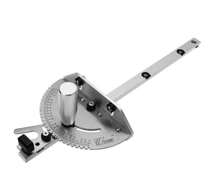

Goede avond heren (dames) korte vraag over Metabo BAS261, in afwachting van levering zou ik graag weten wat de maat is van de geleide rails (gleuf) voor de 45graden aanslag.
Ben namelijk op zoek naar een iets betere aanslag (mitergauge)
Is dat standaard slot grootte: Breedte 3/4 "(19mm), Dikte 3/8"(9.5mm)?
voor de 45graden aanslag. bv (mitergauge) van het merk Incra V27
alvast bedankt V Gr Paul

Welkom op het forum Paul. Ik denk dat het verstandig is dat je even wacht tot je de lintzaag in huis hebt en dan de sleuf even opmeet. Ik heb zelf een BAS315 gehad met een aluminium tafel. Daar zat een vreemde maat sleuf in (breedte en diepte afwijkend), waardoor je bijna gedwongen bent om een Metabo hoekaanslag te gebruiken (de Hammer lintzagen kennen datzelfde probleem). Blijkt de sleuf toch 3/4” te zijn, dan kun je alle kanten op. Anders wordt het lastiger.
