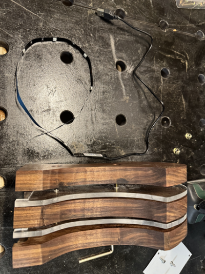

De 2 acryl lagen zijn doorzichtig en in de voet heb ik dan een vierkant uitgefreest en daar dit :
Ingepropt, je kan die gewoon afknippen.

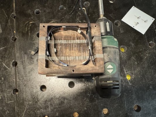

Ze zitten nu loodrecht en ik wil ze nog platleggen en vastlijmen. Heb dan een metelan plaatje aan de onderkant gevezen, dat wil ik vervangen door nog zo'n acryl plaatje zodat ook daar je licht hebt.

Onderkant :
Ja kan hier ook het "issue" nog zien, die leds wil ik plat hebben naar boven gericht. Mogelijks laat ik dat kleine stukje (wat ook de ontvanger en zo bevat) eruit steken.

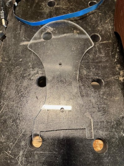

De verschillende lagen

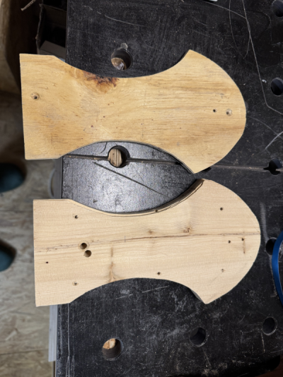

Boven de template die ik gemaakt heb, onder de eerste poging op wat overschot van hout.
De acryl lagen ertussen, zijn een 8mm, is makkelijk te bewerken .
De werkwijze was dus:
die template maken
hout/acryl met decoupeerzaag ongeveer uitzagen
Op router tafel op maat frezen mbh die template
gaten boren/lijmen
afwerken met schuurpapier
onderste eruit gefreesd
leds erin

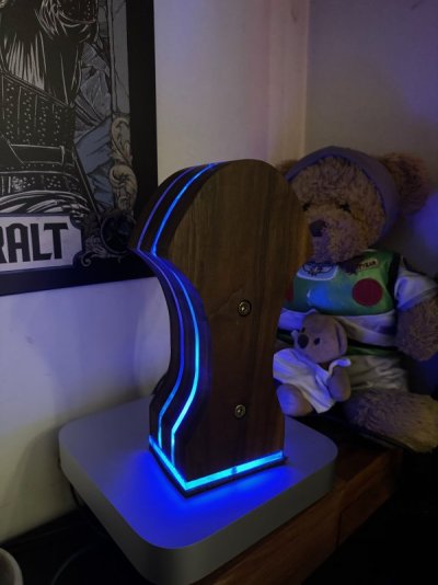

Voorlopig de finale versie leds gewoon rond een ijzeren plaatje gewikkeld en vastgelijmd, ijzeren plaat aan de onderkant vervangen door doorzichtige acryl & een vilt laag zodat het nergens krassen maakt.
