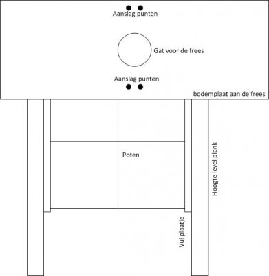

ik zat zelf te denken aan een plaat trespa die ik als bodemplaat op de brovenfrees wil maken van 15 x 30cm dan de 4 poten in een vierkant tegen elkaar klemmendan aan de zijkanten een paar hulpplanken, zoiets als dit:
gaat dat werken?

Ik zou het met de vier poten in achter elkaar geklemd doen, in plaats van in een vierkant. Hoe breder gat de plaat trespa moet overspannen, hoe meer risico op doorhangen. Als je de vier poten achter elkaar klemt tussen twee balken kan je het misschien wel met de bodemplaat van de frees zelf af, zonder een bredere plaat te hoeven maken.

Poten zijn 10x10cm dus als de je al aan 1 kant bent moet je nog 11cm over hebben, dat ga ik niet redden met een OF1010, daarnaast moet ik even kijken wat ik heb om erlangs te klemmen wat en recht is en lang genoeg.
