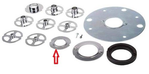

Ik heb net een tra001 bovenfrees van Triton gekocht. Er bestaat een set kopieerringen van Triton voor 89€, maar ik vroeg me af of dit de enige optie is die past? Zijn er bvb geen ringen van een ander merk die op de Triton passen? Dan hoef ik niet meteen een hele set te kopen... iemand een idee?

Ik heb er geen ervaring mee, ik heb de Triton onder de freestafel hangen en dus ringen die passen bij de inlegplaat in de tafel.
Let bij die set van Triton zelf ff op of het metrisch of inch-maten zijn. Uit m'n hoofd is het inch namelijk wat ik ooit heb gezien. En dan moet je je afvragen of die zo nuttig zijn in onze metrische wereld.

Dank je voor de tip! Het zou handig zijn moesten er kopieerringen van een ander merk ook in de Triton passen. Dan koop je wat je nodig hebt.

Ik denk (vrees) dat je bij Triton die grote plaat/ring nodig hebt om kopieer-ringen onder de frees te monteren. Maar weet dat niet zeker,
Bij de set die je noemde (zie 'm nu bij Gereedschappro) zit een Uitlijningsring (Porter Cable adapter); die kan je voor zover ik weet gebruiken om universele schroefringen op te bevestigen (deze; via Amazon/Ali los te vinden maar vooral in inch).
Volgens mij is de ring met de rode pijl die uitlijningsring (?)
Ik zie hier een basic set met minder opties, maar wel de grote ring en de uitlijningsring.

dan zouden er van trend kunnen gebruikt worden

Ik heb de set zelf voor mijn triton.
alleen zijn alle ringen in inch maten dus niet echt handig voor gebruik in NL

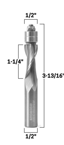

Ik heb de set ook ooit gehad en vond vooral de bevestiging niet nauwkeurig. Koop gewoon een mooie spiraalfrees met lager boven, dan kan je in principe het zelfde.
En inderdaad dat geklooi met omrekenen met 8mm freesjes en inchmaten...o_O

Ik heb de set ook en gebruik hem niet. Teveel gedoe met omrekenen. Ze werken overigens prima.
Bij gereedschappro zegt men deze te gebruiken:
UJK Universal router base
UJK SET: Aluminium universele freesplaat / Router Base - past op heel veel bovenfrezen! incl. Fixing Kit bij GereedschapPro
en deze ringen:
Maar ze zijn nergens verkrijgbaar, blijkbaar ook niet in Engeland zelf.
Anders zou ik deze aankopen denk ik.
Waar vind je die? Ik zie wel upcut spiral bits, maar niet met lager...

Dan zou ik eerst een dikkere mal maken van een mm of 18. Dat werkt veel stabieler. Daarnaast moet je een korte kopieerfrees gebruiken zoals deze: Kopieerfrees ecotools. Ga je dieper werken, dan kan je langere freesjes gebruiken.
