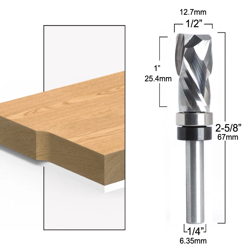

Nu leek mij deze het makkelijkst om te maken, omdat deze met een kopieerfrees werkt:
Ik dacht... een kopieerfrees met bovenlager.... die heb ik:
Echter had ik me even niet bedacht dat de snijkanten veel te lang zijn en daardoor vrijwel onbruikbaar voor de jig.
Nu ben ik dus opzoek gegaan naar een andere, daar zal ik graag wat tips voor willen.
Ik ben begonnen met zoeken op Ali, dat doe ik meestal. Die kopieerfrees die ik heb, ben ik zeer tevreden over en de prijs vind ik netjes.
Alleen zo'n zelfde met minder lange snijkanten kan ik niet vinden, maar die zijn er waarschijnlijk niet in compressie stijl.

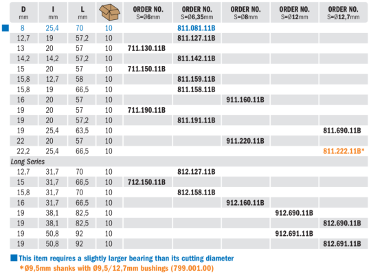

om iets te zoeken is een goeie ouwe catalogus nog altijd beter dan amazon (en om iets te vinden zeker 😉).
het CMT assortiment:
het “vierkante” uit de video bestaat in 14,2x14,2 (wel S=1/4”) al zie ik niet in waarom het vierkant zou moeten zijn.
edit: zie nu dat A:B=1 in de video aanduidde dat diameter lager en frees gelijk moeten zijn (wat natuurlijk evident is voor een flush trim bit), niet dat snijlengte en diameter gelijk moeten zijn.
20mm snijkanten lijkt me ook niet zo lang. als je de jig uit 18mm maakt, kan je wellicht groeven vanaf 5mm diep maken?
