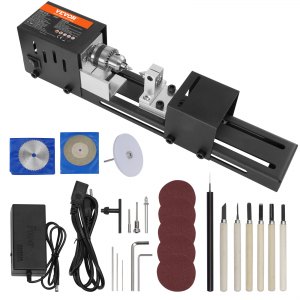

Weet niet wat de kwaliteit is, maar zoiets?
Ruben houtklusser
Bezig met hout
6 jul 2020
690
1.089
Zuid West Drenthe
dat is geen kopieerdraaibank

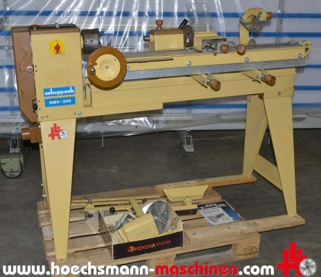

Ik heb een kopieerinrichting bij mijn Sheppach draaibank, kan tot 90 cm tussen de centers. Ik gebruik het zelf niet, maar mijn vader maakte er veel kandelaars mee. Onderstaande foto heb ik van internet geplukt.

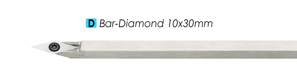

Een van de grootste uitdaging zal zijn om een glad oppervlakte verkrijgen na het draaien. Het is erg moeilijk, zo niet onmogelijk om met enkel XY-bewegingen altijd snijdend te draaien, resulterend in een ruw oppervlak. Een hoog toerental, goed hout en een V-vormig vlijmscherp gereedschap helpt al veel.
11.335
4.307
Je kan bij alie v vormige hss toolbits kopen voor cnc draaibanken. Daarna even een schuurpapiertje .
