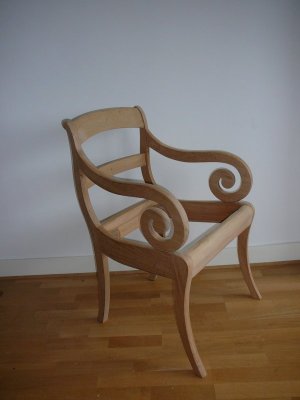

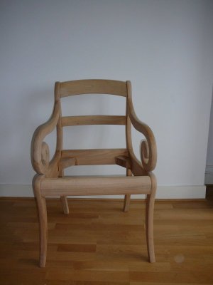

Bijgaand een stoel gemaakt voor een kennis die graag een kopie wilde hebben van een stoel die reeds binnen de familie vergeven was.
De oorspronkelijke stoel is schat ik van eind 1800 en was ook van iepen zo begreep ik heb hem echter nooit gezien.

Netjes hoor!
Ga je zelf ook het zitting raam maken en bekleden? ben benieuwt naar het uiteindelijke resultaat wel schellak gebruiken voor de afwerking of anders smeltwas.
Het is een hollandse biedermeier en werd inderdaad uitgevoerd in iepen al dan niet aangekleurd naar mahonie.
Deze stoelen behoren vaak tot een set van zes stoelen waarvan twee met armleggers en vier zonder armleggers, periode 1845 tot 1885.

Mooi gemaakt hoor, en zoals Roeland aangaf hoort het in een set van zes dus nog 5 te gaan;)

zitting raamwerk is ook gemaakt maar niet zo interessant om te tonen. Ik ga hem niet bekleden daar heb ik minder lol in.
Graag had ik 'm op de verbindingen iets dikker gemaakt en dan verjongen naar uiteinden poten (om 'm iets steviger te maken) maar de kennis wilde graag zo dicht mogelijk bij het origineel (wat hij had overgetrokken op stevig plastic) blijven.
Mogelijk kan ik de mallen nog wel achterhalen als iemand daar echt in geïnteresseerd is.

Die zet ik toch graag op mijn to do lijstje ... moest er ooit eens iemand een tekening / schets / plan van kunnen boventoveren dan hou ik me aanbevolen ... met name een paar tips en tricks om die mooie schuinte er in over te brengen dat zou ik graag wel eens horen / zien.
