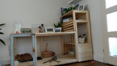

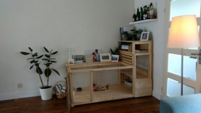

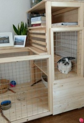

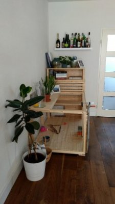

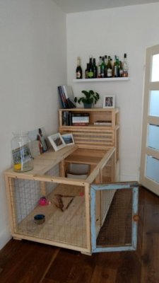

Een wat ander project dan misschien gebruikelijk, maar misschien toch interessant om te zien voor sommigen.
Na de verhuizing wilden we een konijnenhok dat iets meer gecamoufleerd en minder prominent zou staan in huis. Dus, een ontwerp gemaakt voor een hok van 80x150cm dat mooi naast de de deur past.
Ik heb het frame in elkaar gezet van 4x4 vuren balkjes en alles verbonden met pocket screws die zoveel mogelijk aan de binnenkant zijn geplaatst. Het gaas is eigenlijk wapeningsijzer voor gietvloeren, dit verkopen ze bij de Bouwmaat en kost niet veel. Opmaat gemaakt met de haakse slijper en de randen weggewerkt onder vuren lijstjes die mooi verstek zijn gezaagd. Het deurtje had ik nog en heb ik hergebruikt.
WhatsApp Image 2018-08-11 at 19.54.56 (2).jpgWhatsApp Image 2018-08-11 at 19.54.56.jpgWhatsApp Image 2018-08-11 at 19.54.55.jpg
Ben benieuwd wat jullie er van vinden.

Hoe komt dat konijn op de "split-level" (halve verdieping aan de rechterkant)?
Zie geen loopje/loopplank en gezien konijnen nogal onavontuurlijk en lui zijn, zie ik ze niet even spontaan omhoog springen. #fakeituntilyoumakeit
Desalniettemin een supercool konijnenhok voor binnen waar menig (waaronder het konijn van onze buren die gewoon buiten zit in zijn hok) jaloers op zou zijn.

Konijnen zijn inderdaad zindelijk te maken, bak met geperste houtkorrels en je ruikt ze verder niet. Op de vloer zit ondertussen voor de duurzaamheid een paar lagen lak :).
Hartstikke leuk en ook gezellig. Wat meer info over de houtkeuze, verbindingen etc is wel leuke toegevoegde waarde.
Qua hout voor vuren gekozen omdat het dat goedkoop was, en makkelijk te verwerken. De bodembestaat uit een frame met een dwarsligger, gemonteerd met pocket screws (is daar een nederlands woord voor?) vloertje daar bovenop gelijmd en her en der vastgeschroefd. De staanders zitten daar weer bovenopgeschroeft en ook vast gemaakt met pocket screws. Dat 5x5 'gaas' gekozen omdat het fraaier staat dan van dat fijnmazige kippen/konijnengaas. Van de overgebleven vloerdelen heb ik de tussenverdiepingen vervolgens gemaakt, alsmede de boeken/opbergplank bovenop.
Het ene konijn kan hoog genoeg springen (denk ongeveer 40cm) om gemakkelijk op die split-level te komen, voor het andere moet er eigenlijk nog een klein opstapje komen.
