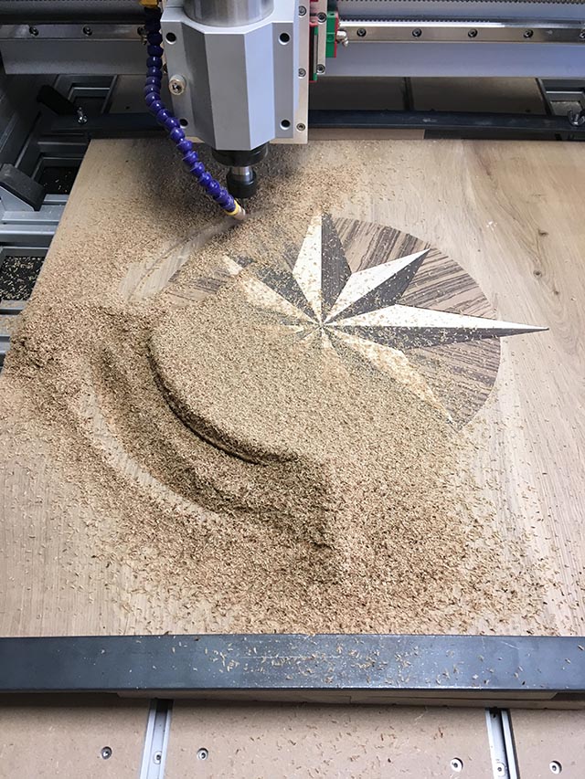

Ik had al een tijdje in mijn hoofd dat ik wat meer wou oefenen met hout inleg (in combinatie met mijn CNC). Nu leek mij een kompas roos daar het ideale middel voor. Overleg gehad thuis met de baas en uitgekomen op een 60cm doorsnee. Vervolgens 4 eiken vloerdelen aan elkaar gelijmd, (waarna ik heb besloten sergeant klemmen te kopen want dit ging maar matig.) Na het nodig schuurwerk toch vlak genoeg gekregen en goed aansluitend.
Tekenen van een kompas roos is ook een leuke bezigheid, gelukkig is alles goed terug te rekenen op basis van de 360 graden van een cirkel. Coordinaten later toch vanaf gezien omdat het te druk werd. Per deeltje frees je dit uit en je maakt een contra deel uit het hout wat erin moet. dat houdt bepaald dus ook hoe diep je uitfreest. (~1mm minder diep doe ik dan hout wat erin moet.)

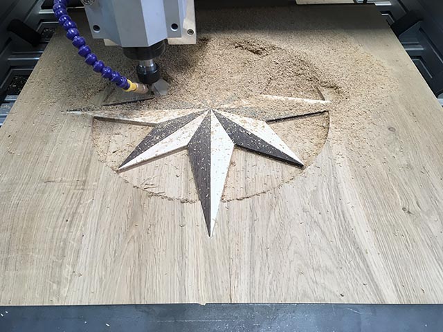

Uitdaging is hoe je steeds weer het zelfde begint, want tussendoor moet alles steeds drogen dus je kan niet in 1 keer door. Dit opgelost met een aantal gaten in de hoeken waar de frees steeds in moest passen, daardoor wist ik steeds het nulpunt terug te vinen.
Uitfrezen van de Zebrano pockets waar de inleg in moet:

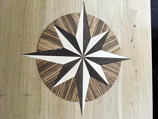

Zebrano delen erin voor het vlak schuren

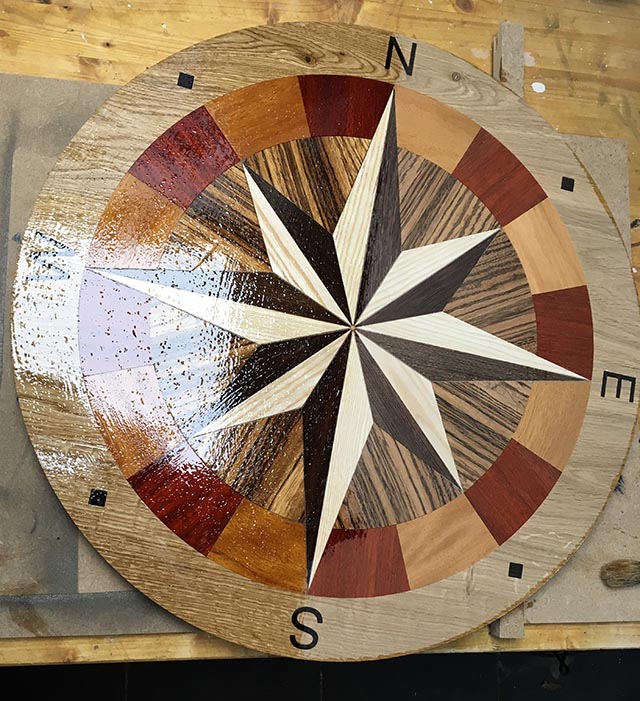

Uitfrezen van de ring voor de Billinga/Padoek (lekker geurtje overigens)

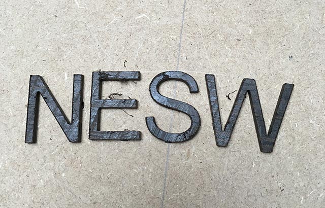

NESW uit coromandel letters voor in de buitenste ring
Half in de olie (Tungolie) blijft altijd een leuk moment

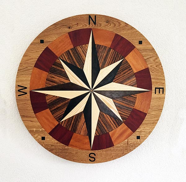

en zoals hier nu hangt aan de muur

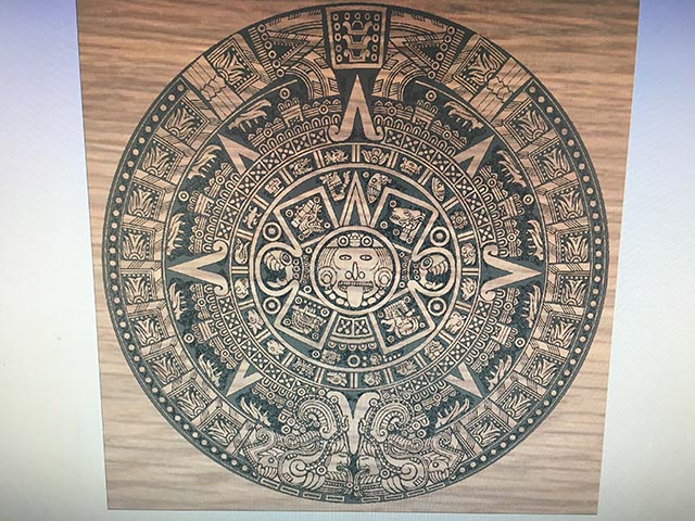

en omdat je bezig moet blijven de volgende uitdaging alvast, echter die gaat ~60 uur duren dus daar moet ik de freesopdracht nog wat slimmer voor maken.
