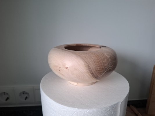

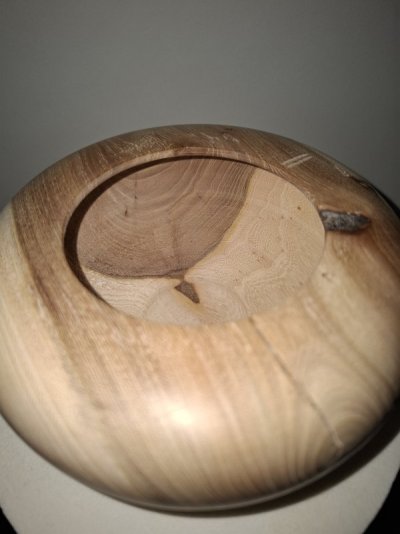

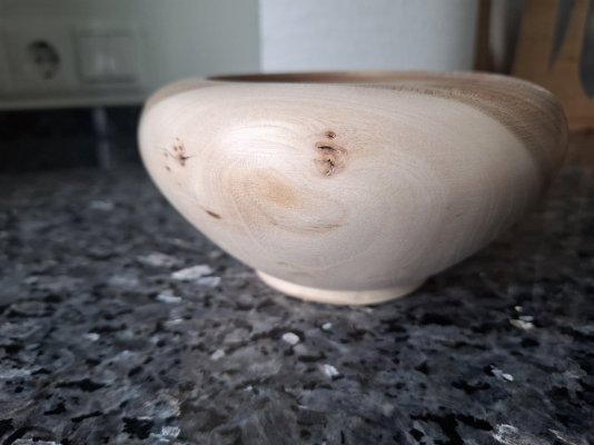

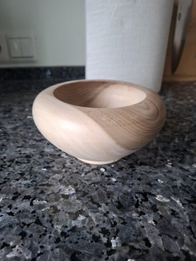

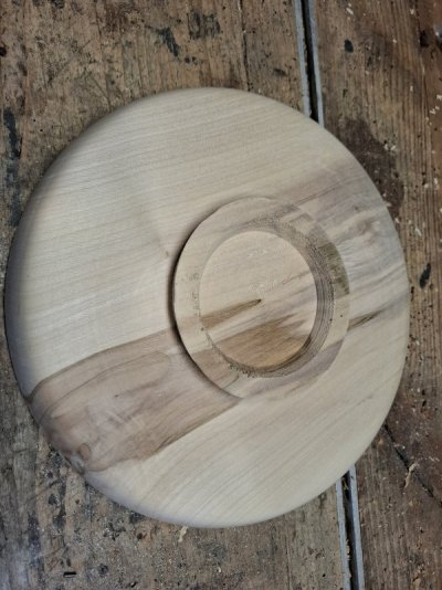

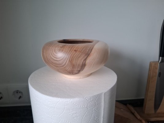

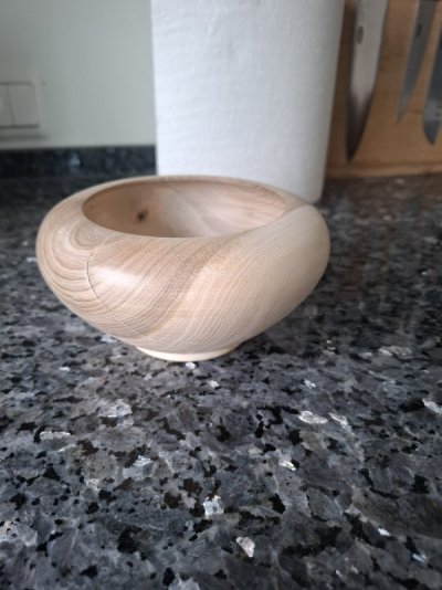

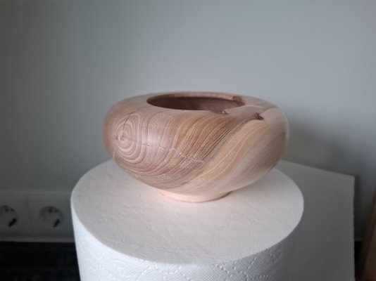

Ik had een mooi stammetje liggen met een hele donkere kern daar heb ik 2 kommetjes van gemaakt.20251202_114628.jpg20251202_114631.jpg20251202_122653.jpg20251202_122658.jpg
Deze is ongeveer 15cm doorsnee en 7cm hoog, wanddikte van 4 tot 9mm.
De 2de
Vanwege de dikte van de bovenkant, ongeveer 5mm wilde ik niet verdergaan om de laatste zaagsporen en de knoest weg te werken, deze is 14,5cm in doorsnee geworden en ook 7cm hoogvanwege de scheuren aan de ene kant durfde ik m niet nog dunner te maken, maar met ongeveer 7 a 9mm over de hoogte verdeeld vond het dun genoeg.
Beide zijn nog onbehandeld en ik weet nog niet of en wat er dan op gaat.
Is er iemand die een iedee heeft welk hout dit kan zijn?

Essen heeft niet die specifieke tekening. Bovendien vormt essen pas kernhout als de boom een jaar of 60 oud is. Als de stammen die je gebruikt hebt vrij klein in diameter waren is het dus geen essen.
Ik blijf bij Iep. De kleine noesten en de tekening tussen de vlammen doen me echt die richting in denken.

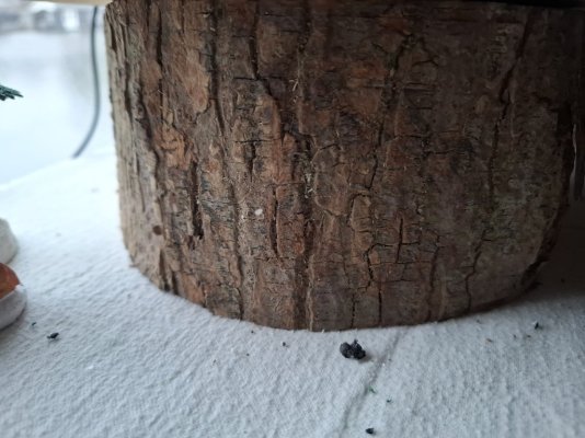

Ik blijf bij es, wel een oude boom (+- 80 jaar) en ik vermoed dat hij de laatste 20 jaar flink is gesnoeid

Schors van essen en iepen zijn lastig van elkaar te onderscheiden.
Es is doorgaans iets grover dan iep maar het hangt helemaal af van de soorten binnen het totale spectrum die je vergelijkt.
Op het eerste gezicht lijkt die foto wat op schors van een iep.
Maar het belangrijkste kenmerk blijft toch de kenmerkende streepjes tussen de vlammen op het dosse vlak. Essen heeft die niet.
Verder lijkt het stammetje op bovenstaande foto niet heel dik.
Een es van een jaar of 60 oud -die dus al wat kernhout gevormd heeft- zou flink dikker zijn.
JMe
25 mrt 2017
246
187
Schors van iep is dieper gegroefd, es heeft als jonge boom een gladde bast, laten komen er groeven in.
1764967791940.jpeg dit is iep
