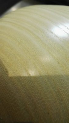

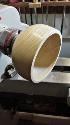

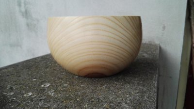

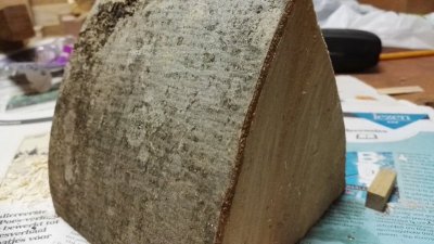

Ben een beetje aan het oefenen en gebruik daar stukjes stam voor die ik nog had liggen. Bijgevoegde foto laat de bast zien. Het hout is licht van kleur en bij het langzaam ronddraaien van de kom verschiet op twee zones op de omtrek plots het licht, zoals bij zo een ouderwets plastic plaatje waarachter twee verschoven afbeeldingen zaten die beweging suggereerden.
Wat in de houtstructuur verzorgt dit effect ?
Welk hout is het ? Essen ?
Foto van bast, nerfstructuur en kom (1x in de olie) bijgevoegd.
