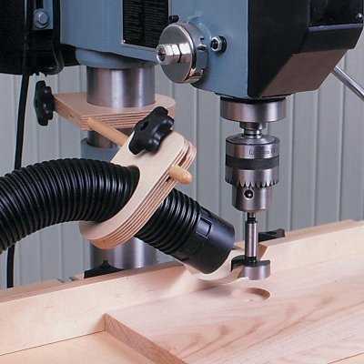

Voor de stofafzuiging ga ik nog iets maken in de aard van:
Ik kwam online ook downdraft ideeën tegen, maar mij lijkt bovenstaande ook gewoon goed te gaan werken.

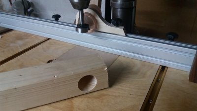

Vanavond moest ik een reeks 35mm gaten boren, en dat wou ik toch echt niet gaan doen zonder afzuiging dit keer :rolleyes: Snel even iets nagemaakt wat ik ooit online zag, werkt best goed voor even uit een stukje afval gemaakt te hebben. Hier zie je hoeveel materiaal er achter bleef na een testgat van pakweg 50mm diep te boren:
Vrijwel niets dus :)
