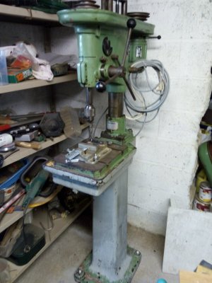

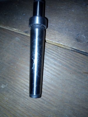

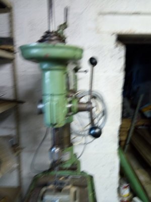

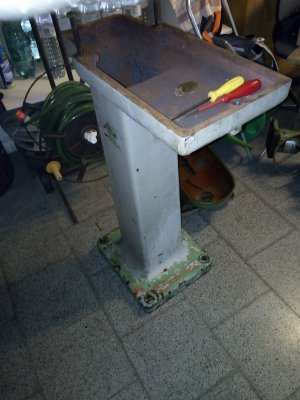

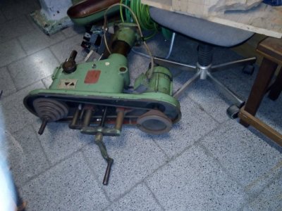

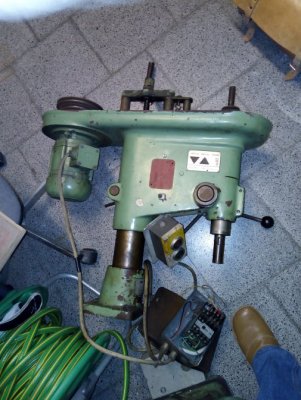

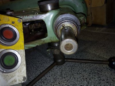

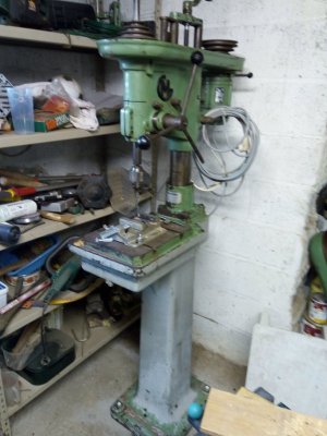

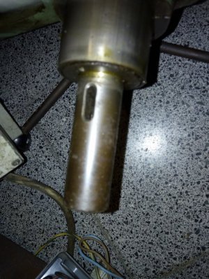

Allen dank om mee te denken!!!! Ik begin er zo stilaan van overtuigd te geraken dat mijn boormachine geen boorkop heeft gewoon omdat er conische boren werden ingezet... dat lijkt mij het meest logische gezien de conische ingang en de gaten om dit "conisch gereedschap" eruit te duwen. Hierbij probeer ik een paar foto's te plaatsen van de machine en een conisch "stuk" dat mij wel lijkt te passen... ik vermoed dat het een MK1 is... (afmetingen: lengte 5.1, dikste stuk 12 en smalste 9.60. De machine werd gemaakt door Mattheys in Diegem Belgie.

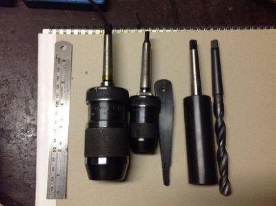

Je hebt inderdaad een mk1. Mijn oude flott boormachine (jaren 50) heeft dezelfde. De stift op je foto zou ik niet gebruiken. Dit is een met een aantrekdraad intern. Als die vastzit in de spindel is die lastig te verwijderen. Er zit normaal een platte kant aan zodat je hem met een uitdrijfspie door het sleufgat in de spindel kunt verwijderen. Zie plaatje hieronder.
Vlnr: boorkop 1-13mm, boorkop 1-8 mm, uitdrijfspie, verloop mk1-mk2, boor met mk1 schacht.
