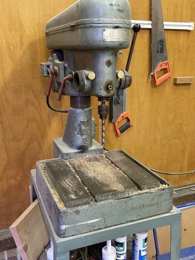

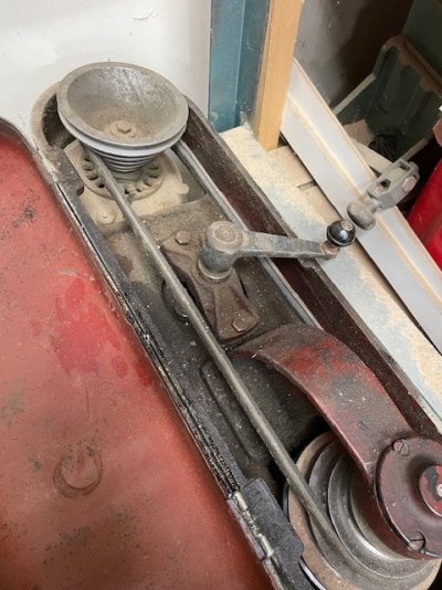

Voor de liefhebber gratis af te halen een kolomboormachine. Superdegelijk ding, gietijzeren Italiaanse kwaliteit uit de jaren 50/60. Hij doet het alleen niet, er schijnt iets met een fase niet goed te zijn (het is een 3-fase/380V machine). Het zou een winterproject worden, maar daar heb ik er nog een aantal meer van :), dus het komt er niet van. En aangezien mijn werkplaats niet al te groot is mag de machine weg. Er zit een zelfgelaste bok/statief bij. De machine staat in Ruinen (Drenthe).

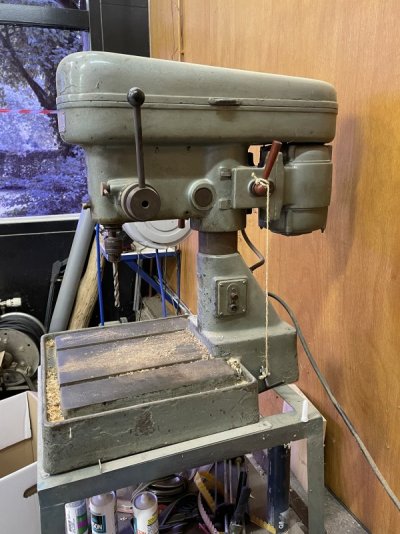

Mooie machine.
Zou het kunnen dat die ooit kleiner gemaakt is? De kolom is wel erg kort.

Hij kan vermoedelijk nog wel wat hoger, maar het is een metaalboormachine. Ik heb thuis al iets vergelijkbaars. Die kan ook niet heel hoog. Daar heb ik een stel korte boren bij en ik gebruik een boorkop met sleutel, omdat die kleiner is, dan de snelspanners van mijn draaibank.

De hele bovenste kop kan omhoog gedraaid worden met een spindel die er bovenop zit, zie foto. Daarmee gaat de hele kop inclusief snelheidsregeling (riem) maximaal 14 cm omhoog. Afstand tussen bed en boorkop is 35 cm in de hoogste stand en 21 cm in de laagste stand, wat je op eerdere foto's zag. Als je de hendel rechts draait (dus als je gaat boren) is de maximale uitslag 8,5 cm.
De machine ook even aan de stroom gezet. Als ik de machine inschakel hoor ik alleen een zoemend geluidje, verder gebeurt er niet wat.
