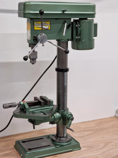

Is zoiets niet wat voor je?, ze zijn er ook in een staand model welke op de grond staat.
Ze regelmatig te vinden op MP in div. prijsklassen.
