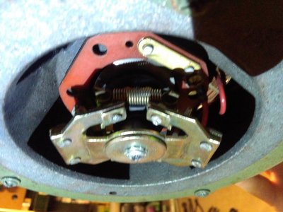

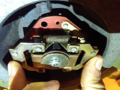

IMG_20161103_204104.jpgIMG_20161103_204247.jpgIMG_20161103_204115.jpghet rode plaatje waar de stroom door komt zit los ik weet niet of dat zo is er zitten schroef gaten en er zit draad in het gietijzer maar ik vindt nergens schroeven als die er ooit waren

Hoi Guillame,
het mechanisme met het rode plaatje is de centrifugaalschakelaar.
Deze verbreekt het contact met de startcondensator wanneer de motor op snelheid komt.
Je kunt voor ongeveer een tientje een nieuwe condensator kopen en kijken of de motor dan wel draait.
De centrifugaalschakelaar kan namelijk weer gesloten zijn toen je motor door overbelasting sterk in toerental daalde.
Probeer als je je boor zwaar belast met grote potboren in ieder geval het laagst mogelijke toerental in te stellen. Boort misschien wat minder maar het koppel op de motor neemt hierdoor af.
Als je motor echt doorgebrand is zul je dat zeker ruiken. Het is wat lastig te bepalen voor je denk ik omdat je de isolatieweerstand over de wikkelingen moet meten.
Je kunt een motorenspecialist dit vragen toe doen, een automonteur die handig is met dynamo's kan je ook zeker verder helpen.
Het simpelst is wellicht een nieuwe condensator aanschaffen. Heb ik toevallig vorige week ook met succes gedaan.
