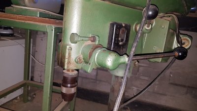

Voor mij de eerste keer dat ik iets plaats hier dus hopelijk conform reglement.

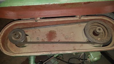

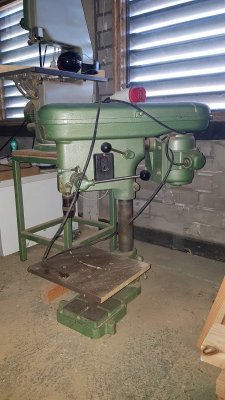

Ik heb een kolomboor te koop welke op krachtstroom draait. Het ding is niet te tillen.
de pulleys in de kap zijn om te wisselen waardoor de rotatiesnelheid aangepast kan worden.
Ik heb werkelijk geen idee van de waarde van deze kolomboor en vertrouw daarmee op een eerlijk bod.
Alvast bedankt!
Groeten, Mark

Zover ik weet is de snelheid te veranderen door de pulleys te verwisselen. Dit zou betekenen dat je 2 snelheden hebt naar mijn weten, tenzij je meerdere pulleys hebt. Chevy66 stelt dat er 6 toerentallen zijn. Ik ben benieuwd hoe dat werkt?

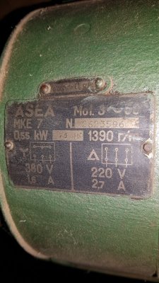

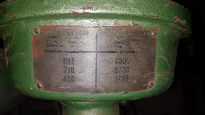

Ik heb in misschien belangstelling maar wel eerst een paar voor mij belangrijke vragen:
Conustype, toerentallen (omw/min), aantal toerentallen en waar staat de machine, vermogen motor. (foto typeplaatje)?

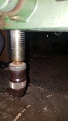

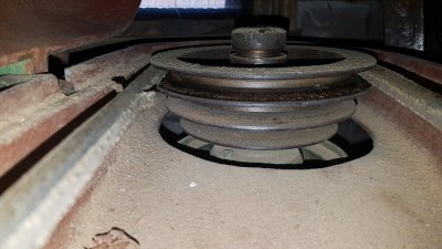

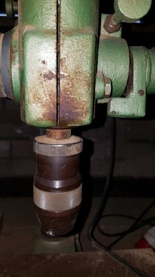

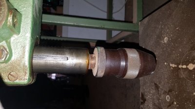

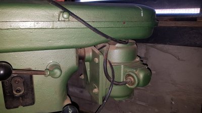

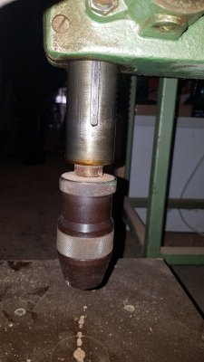

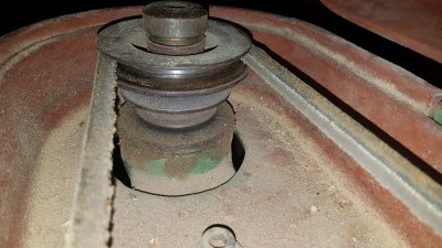

Markr, Standaard hadden de meeste van dit soort boormachines twee getrapte snaarschijven, met drie of meer groeven. Ik had even snel naar de foto die van boven af genomen was gekeken. Als je in de grote poelie kijkt, zie je een trapje. Dat zou dan de tweede groef zijn. Dan heb je nog dikte nodig om de poelie op de motoras te bevestigen. Dat zou dan de derde poelie zijn. Dan zie je dat er boven op de assen een fijn gekartelde moer zit. Daaruit maak ik op dat je de poelies kan wisselen. Dat geeft dan zes toerentallen. Alleen na nadere bestudering van de foto's, zag ik dat de voorste poelie dan verkeerd om zou zitten, omdat je anders de kleinste poelie boven zou moeten hebben. Als je een foto vanaf de zijkant van de poelies hebt , kunnen we zien, hoe het nu bij jouw machine zit. Als je de boorkop naar beneden doet, zitten er dan twee gleuven in de zijkant van de as? Dan is de machine voorzien van een morseconus, hetgeen de gebruiksmogelijkheden vergroot.

Ik ga dit zsm checken. Waarschijnlijk morgen. de poelie's zijn iig te verwisselen waardoor je iig 2 verschillende snelheden verkrijgt. Afgaande op het plaatje achterop de kolomboor zou je 6 snelheden moeten kunnen behalen. WEllicht dat de detailfotos welke ik ga maken hier uitsluitsel over kunnen geven (als ook de vraag of er een morseconus gebruikt wordt).

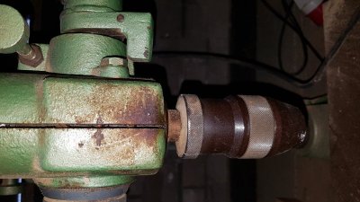

Beste Chevy66,
Ik heb enkele detailfotos gemaakt van de kolomboor. Hopelijk bieden deze meer duidelijkheid.
2018-12-09 13.58.46.jpg2018-12-09 13.58.51.jpg2018-12-09 14.01.11.jpg2018-12-09 14.01.17.jpg

De boormachine heeft 6 snelheden, maar een van de poelies zit verkeerd om. Zo te zien heeft de machine geen morseconus.
