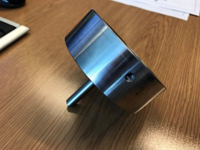

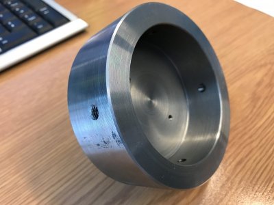

Ter visualisatie, net mijn "chuck" binnengekregen :) Dus hierbij een impressie...:
De vier gaten in de wand zijn om het blokje te fixeren binnen de ring, de twee gaatjes in de bodem zijn om een meenemer te maken.

Bedankt voor de foto's en tekening Ruben.
