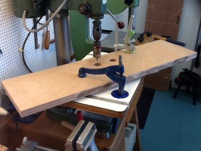

Na 40 jaar (hobby) houtbewerken zonder stationaire boormachine, werd ik een tijdje terug bevangen door een drang naar zo'n ding, kennen jullie dat, opeens kan je er niet meer buiten...
Voor een "vloerstaander" heb ik geen ruimte, een tafelmodel kon evenwel een plaats vinden op het kastje waar de Festo stofzuiger in woont.
Heb bij HBM een paar goedkope Chinezen bekeken, en daarna gespeurd op Marktplaats. Daar liep ik tegen een "Kira" aan, een Japanse machine, met drie snelheden, en een 230V motor:
Volgens der verkoper was hij van een (overleden) instrumentmaker geweest; in ieder geval zag de boor er niet afgeragd uit, en werd ik voor een prettig prijsje de nieuwe eigenaar. Al snel bleek dat het vastklemmen van houten werkstukken een gedoe is op zo'n metaalbewerkers tafeltje:
Heb even gegoogeld op "Drill Press Table", nou, dan vind je eerder teveel dan te weinig info. Veel zelfbouw, en in de VS ook veel commercieel aanbod.
Hieronder mijn eigen variant; het tafeltje is van een restje multiplex 25mm, dat met 4 slotbouten en vleugelmoeren vastzit op de originele tafel:

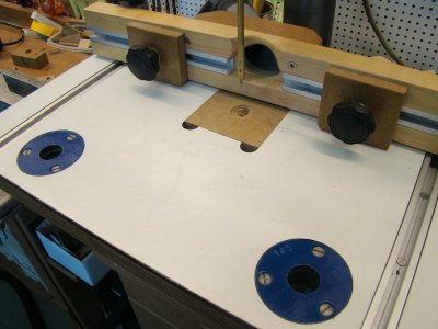

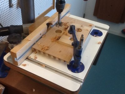

Om werkstukken vast te klemmen, wilde ik gebruik maken van mijn oude Record "Holdfast", waar ik al jaren een extra set "collars" voor had liggen:
Als aanhanger van het "Belt AND Braces" principe heb ik er ook nog T-tracks in gemonteerd, waar die handige Festool snelspanners in passen. De slotbouten zijn inmiddels verdwenen onder een toplaag van trespa:
De T-tracks zijn vastgezet met m5 metrische boutjes, en inslagmoeren; de gietijzeren kragen voor de Record werkbankklem hebben een contraplaat aan de onderzijde:
Onder het "boorpunt" is ruimte ingefreesd voor een mdf "offerplaatje":

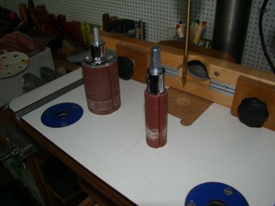

Als je dit stukje mdf eruit haalt, is er ruimte, en een onderlager, voor een schuurhulpstuk, kan even niet op de naam komen:

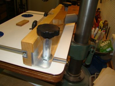

Allen dank voor de positieve reacties. Ik ben blij met de boortafel, en gebruik hem meer dan ik had gedacht. Bij de tafel hoort nog een geleider (fence) met afzuigopening, hier nog wat plaatjes:
De achterkant van de geleider:

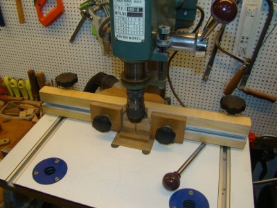

Bij heel klein werk komt de bedieningshandle van de machine in conflict met de geleider, de oplossing is het verwijderen van één van de drie handles:

Mooi gemaakt
kun je wat meer vertellen over het schuurhulpstuk?

@Menno: die schuurrollen zijn te koop bij een zekere snoepwinkel in Arnhem (niet zijnde Jamin), als set, maar ook los in diverse diameters. Je kunt er schuurpapier of -linnen inklemmen uit eigen voorraad. Zoek maar even bij "schuren>machinaal schuren", dan vind je ze wel.
Ik heb er twee:

Bri het onderlager is dat een eigen vinding, kon bij B Arnhem niet terug vinden bij hun aanbod ?
gr Menno
bri
17 nov 2009
301
Hi Menno,
Het klopt dat B het niet heeft, het is een eigen bedenksel. In het midden van de originele (metalen) boortafel zit een gat. In dat gat heb ik een boutje vastgezet; aan het eind daarvan (dat naar boven steekt) heb ik een puntje geslepen op de slijpmachine. De onderkant van de schuurhuls bevat een soort hardschuim, dit drukt in dat puntje.
Of het effect heeft...? Ik denk dat je ook wel zonder kunt, mits je een solide kolomboor hebt. Niet te hard drukken bij het schuren zal ook wel helpen, denk ik.
Succes & groet, jaap bri

Nou ja... Ik heb dat hele onderlager gemist bij het lezen van deze post! Slim bedacht! Ik doe het zonder, op mijn kolomboormachine. Niet te hard drukken en dan hoop ik dat het machientje er tegen kan. Het schuren gaat in ieder geval van een leien dakje!
