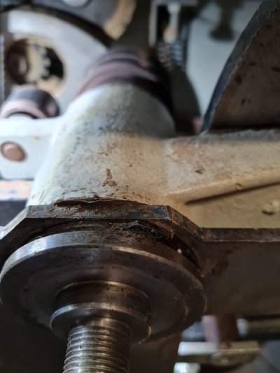

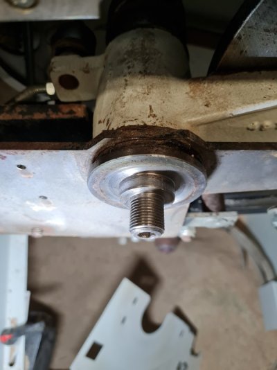

Het is inderdaad de zaag as. Deze as moet er uit om de lagers te vervangen. Maar ik zie nergens een boutje om de v-snaar poulie er af te krijgen. Zou deze er warm opgezet zijn....Misschien moet ik het hele huis kompleet vervangen. Zou niet erg zijn, maar waar vind ik onderdelen van Sicar... internet geeft geen oplossing...

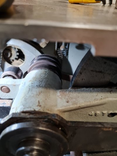

Het probleem is dat ik de as niet uit het zaaghuis kan halen....Zo te zien is er geen boutje voorzien om dat mogelijk te maken....De v-snaar poulie zou er af moeten....Die zit goed vast en er is geen bout/inbus voorzien om dat mogelijk te maken....vandaar mijn "noodkreet" om hulp...te vinden....Waar het zaagblad op zit is een vast stuk dat samen de zaag as is. Normaal moet dat simpel zijn, maar zie....Ik ga wat foto's maken.

De kogellagers moeten vervangen worden, ze maken teveel herrie. De spanrolletjes van de voorritser doen ook al flink mee. Kan deze ik wel simpel vervangen...Maar de hoofdas...Is toch veel mee gezaagt....

Je kan beginnen met het zaag aggregaat uit te bouwen. Die plaat achter de flens van je zaagblad lijkt met een snapring vast te zitten. De poelie moet er af, want het spul moet er aan de kant van de zaag uit.
11.651
4.513
als het spul er uit is, kan je ook wat beter foto's maken van de dingen die belangrijk zijn.
