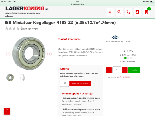

Ook hier te koop.
Wanneer je met die maten googled kom je zoals @mathieu al aangeeft op R188, toevoeging zoals bijv. ZZ is hetzelfde als bij metrische maten.
    200,9 KB · Weergaven: 8
