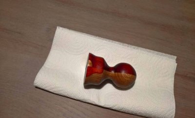

Weet dat dit voor de meesten van jullie maar peanuts is.
Maar ben pas begonnen met draaien en iemand in m'n houtbewerkingslessen had gevraagd om iets te draaien om z'n koffie aan te stampen voor de espressomachine
dus dacht ik wat eik en padouk verlijmen en zien wat eht geeft.
Afgewerkt tot korrel 1200 en dan mineraal olie omdat het in contact komt met voedingswaren.
En al zeg ik het zelf best wel tevreden over het resultaat.
nu nog ff laten drogen
geneyn
5 mrt 2015
119
Brugge, BE
53.5mm. doorsnede.
zat eerst op 56 dacht wat te verkleinen krijg ik een uitgescheurd stuk eik achter m'n oren geslingerd. dus vorm dan wat moeten aanpassen.
zal snel horen of het past van m'n klasgenoot neem ik aan :)

Heel mooi, geneyn.
Ben je reeds lid van de Vlaamse Gilde? Volgende woensdag is er een bijeenkomst in Roeselare waar iedereen welkom is. Breng gerust uw werkstuk mee, het mag gezien worden.

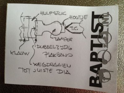

moest ik toch nog aanpassingen moeten uitvoeren zoals diameter verkleinen? kun je op een veilige manier draaien als ik moest de bol omspannen met wat vilt en dan in m'n klauw klemmen? (weliswaar een lager toerental)
Of is dit vragen om een tamper tegen de knikker?
