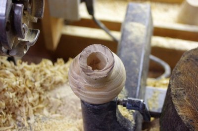

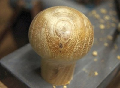

Knop voor een boom op een oude botter.
Een kennis vroeg of ik dat even kon maken, er zit er nu één op van kunststof, dat vindt hij lelijk.
Knop is van acacia en onbehandeld.

Hoi Jan,
Deze knop loopt wel hetrisico van scheuren, omdat de binnenste kern ook nog in het hout zit. Zeker omdat zo een knop makkelijk nat wordt aan boord. Ik zou hetm in elk geval in de lijnolie zetten, of danish oil of pure tung-olie.
Overigens een gaaf knopje.

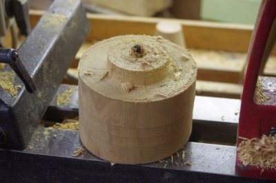

Bert, ik verwacht dat hij inderdaad in de lijnolie gezet wordt.
Aan de onderkant is er wel een 18mm gat geboord tot de helft ven de hoogte.

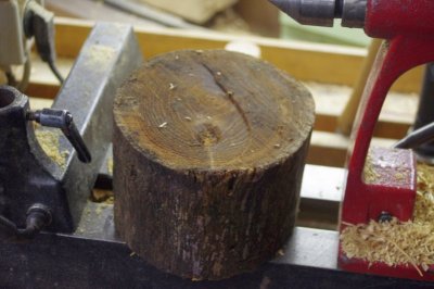

Dit hout heeft hij mij trouwens aangeleverd.

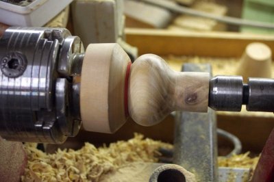

Mooi gemaakt :cool: Ik neem aan op de draaibank?

Is inderdaad op de draaibank gemaakt.
